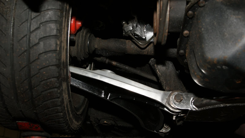

had wat bedacht 10 jr terug en nu gemaakt,,,,wou dr toch al dikke porsche remmen op
nieuw in de vw scene gepolijstte aluminium porsche draagarmen ,,,,zitten nu onder me type 1,,heel stoer,,,,

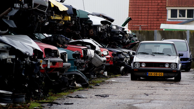

Jarno vroeg mij afgelopen weekend of ik wat foto's kon maken van deze auto...
Bijdeze!! De auto is niet gepoetst of af natuurlijk maar de foto's zijn er niet minder om! Mocht dit project af zijn zullen er absoluut nog een paar foto's gemaakt gaan worden!
Alle Foto's

thanks rj was weer ff gezellig,,,moat , s middag de linkerdraagarm dr onder geklapt en het benodigde laswerk uitgevoerd ook de porsche remmen dr weer onder moest nog wel wat veranderen de nieuwe schijf was iets te dik wat bleek nu de remtang was niet gecentreerd tov de kopse kant van de remschijf, iets gevijld aan de klauw het past nu weer,super dik
nu wachtten op de terug komst van de velgen en nieuwe spoorverbreders ,,,

Default draagarmen
hoi jarno
waar komen die draagarmen vandaan ?
groeten tim
mk1 v6 24v in aanbouw
  #39
Old 18-01-2011, 22:22
Posts: 1,368
Originally Posted by Pewi Vwteam
welke porsche remklauwen gebruik je eigelijk? ik heb de achterklauwen van een porsche boxer. en inderdaad de remblokken kosten nieuw een vermogen!
dacht van een 944 turbo ik heb ze een jaar of 5 terug gekocht bij lammert timmerman in alterveer,,,,remblokken kostten toen 200 ex ofzo,,
draagarmen zonder kogels had ik voor niks ...toen ik hem een 993 sloper verkocht
