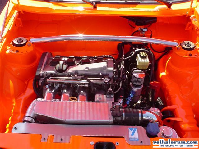

Die radiateur bij die 16vG60 is wel erg klein .. hoe komen zij dan aan genoeg koeling ?
Blijkbaar kan het daar dus wel mee. Dan moet die 1500 automaat radiateur ook wel voldoende zijn op een 16v motor toch ?

Mijn point is: De ingenieurs van VW kiezen voor de 16v voor een radiator met een bepaalde grootte. Dat doen ze niet omdat ze de ruimte hadden in het vooronder van de golf 2.
Nu begrijp ik wel dat sommigen een radiateur met ingebouwd exp. vat willen, Maar dat dat dus kan omdat Jan het zo heeft gehad, is mij een te makkelijk antwoord.

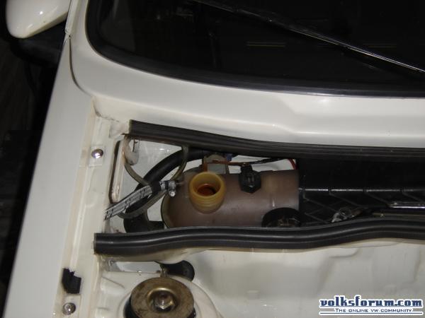

Jan heeft ook een apart expansievat hoor kijk maar eens goed op de foto hoor, mij werd geadviseerd om echt een apart expansievat te houden, nou dan maar 1tje van een bmw en gelijk in de paravanbak (uitzicht) gebouwd.

Originally Posted by René
De ex van Jan Nieuwenhuis.. en moet je `s kijken hoe zo`n kleine radiateur ;)
en nog even iets, dit is geen radiateur met ingebouwd expantievat. Kijk maar goed René.

klopt chris! maar het ging mij alleen ff om de grootte ;)
René 06-04-2006 18:22
en zo heb ik nog veel meer foto`s van dikke motorblokken.. met kleine radiateurs en met ingebouwd expansievat

Zoals rené beloofd hoe ik het heb gemaakt.
Radiateur onder voor front geplaats, mijn maatje heeft het orginele front aan de binnenzijde aan gort gezaagd en 15 cm lager gemaakt waardoor radiateur onder het front past.
En hier het expansievat in de paravan.
René 06-04-2006 18:42
mooie en cleane oplossing!!!
