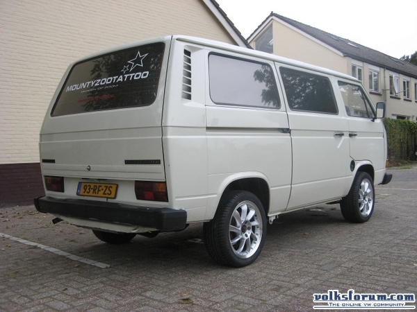

Nou ben net om velgen geweest, wat een ramp zeg. De normale 5x 112 velgen voor vw gingen er niet op omdat het naafgat te klein was voor die lelijke dop die voorop je velgen zit. Dus toch voor de mercedes velgen van Lorinser gegaan. Paste net aan.
Achtervelg ook even passen, sluit die natuurlijk niet aan omdat daar nog twee boutjes zitten waar de velg niet overheen gaat, plus dat ik nu de tapeindes moet gaan vervangen voor langere (hoop dat dat mogelijk is anders heb ik velgen over;) En waarschijnlijk toch ook spoorverbreders erop en nog wat frezen :s
Maar kzal ze erop krijgen;)

tapeinden kan je kopen, 60x14x1,5 Plain 15mm. en die 2 boutjes kan je er gerust uitlaten.

Daar zit geloof ik de plaat waar je tapeinden ingeperst zitten aan vast. Maar de naafmoer houdt de boel ook vast, en die gaat niet zomaar los :D

Nee dat heb ik gemerkt toen ik erachter kwam dat het toch even wat meer werk is om de achterste stud bolts te vervangen en sowieso te pakken te krijgen!!!! :D
Benji 28-09-2007 20:00
Hahaha, mooi werk he :D De naafmoer moest ik laten doen. Had een dop geleend met daarop een stang gelast, maar die trok ik krom.. Dus heeft de lokale garage de moer losgerateld.
De stud-bolts zaten er opzich zo in, mooi zweetwerkje op de zaterdagmiddag.

Zo mijn velgen zitten er eindelijk onder, dat was nog een heel gedoe zeg :mad:
De achterste tapeinden heb ik uiteindelijk bij Biesheuvel Autosport kunnen vinden :D
Raar systeem zo :screwy:
Maar goed ze zitten;) Tussen de schuifdeuren en de achterwielen kan ik geen pink meer krijgen en het is nog maar 7,5J :)

Zie je nou wel, zo breed kan je niet met de velgen achter :D Maar je hebt het oude type schuifdeur, dus aanpassen is dan wel makkelijker dan met de nieuwe. Ziet er wel netjes uit zo!!

Thanx;) Nu nog omlaag he;)
Benji 07-10-2007 12:31
Ja inderdaad, dan is hij ver heen af! De bus ziet er erg strak uit. Is hij gerestaureerd?
Achterbumper is wel aan vervanging toe zie ik, maar dat is met 35 euro ook klaar ;)
