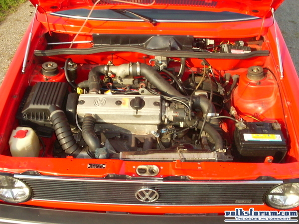

De twee motorsteunen zijn het grootste probleem. De baksteun kan waarschijnlijk vervangen worden door een 020, 5 bak-steun van golf 1 (met enige aanpassingen).
De motorsteun aan de distributiezijde is een groter probleem. Ik vrees dat het nog een hele knutsel opgave gaat worden.
Heeft iemand toevallig foto's van de motorsteun die Roald heeft gefabriceerd??
baseknot 27-03-2010 13:34
hier ben ik ook wel benieuwd naar ik meende te horen dat je de g40 er zo in kon lepelen zonder enige aanpassingen aan steunen.
maar ja ik heb er ook niet echt kaas van gegeten.
A.D GOLF1 1976 27-03-2010 17:31
Alle steunen moeten aangepast worden, wil je het blok er een beetje fatsoenlijk in hebben hangen.
Schakelbak van polo kan gewoon gebruikt worden en de aandrijfassen van Golf1 passen er ook gewoon op.
Er zullen enige aanpassingen moeten worden verricht wil je de originele intercooler gebruiken, want dan zit de front balk bij de Golf1 in de weg.
Ik heb destijds gekozen voor een intercooler van een sharan, past mooi voor de radiateur langs, moet alleen een heel klein stukje uit je frontplaat waar je motorkapslot in valt, is verder geen grote aanpassing/verbouwing.
Dit houdt wel in dat je de bocht vanaf G-lader naar intercooler aan moet passen.
Ik had destijds een leuke blikvanger hiervoor, kreeg veel reacties wat dat voor bochtje was, totdat je hem aansloeg.
Bij de schakelstang is het makelijk om de geleidingssteun/beugeltje te verwijderen kun je hem makkelijker afstellen om hem in de vijf te krijgen.
Voor hen die dit gaan proberen, veel succes is echt leuk een G-40 in een Golf1. :thumbup:

zijn er meer foto's van hoe die g40 ingebouwt zit?
A.D GOLF1 1976 12-04-2010 20:18
Ja een doos vol, alleen heb ik ze niet digitaal, werkte destijds nog met zo'n wegwerpcamera :redface:
