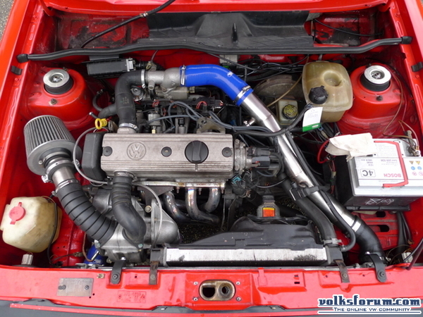

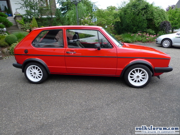

Old 19-12-2009, 12:29
richard-polo's Avatar
Posts: 2,975
stond nog in mijn fotoalbum
Old 19-12-2009, 12:30
ja is van een kennis van mij, Roald
Old 19-12-2009, 12:32
Posts: 2,975
Ik weet van wie die is
