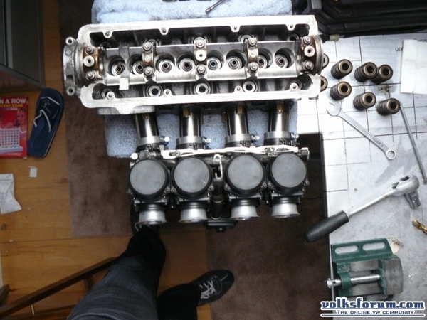

Dub-Detail 06-02-2010 11:52
Vandaag spruitstuk afgelast:

oei, je hebt niet heel veel ruimte meer voor de bouten aan de bovenzijde, lijkt ook alsof er lucht kan lekken via de gaten van de bouten (omdat je de buizen niet op, maar half in de flens hebt gelast. De carbs zijn erg gevoelig voor valse lucht (niet goed/snel terugkomen in toeren of knallen in de inlaat).
Zorg er ook voor dat je de plaat óf heel netjes richt, óf nog vlakt. Zo te zien is deze nog behoorlijk krom..
Dub-Detail 08-02-2010 15:00
Krom is die niet, ik heb hem tig gelast, steeds een stukje van elke runner zodat die zo min mogelijk krom trekt. Op de foto vertekend de schaduw alleen het beeld.
Op een boutgat werd die echter te heet en brande die te ver in. Maar ik ben nu een pakking aan het maken om hem lucht dicht te krijgen. combi van pakking papier en vloeibare pakking. Uiteindelijk moet de wel lucht dicht worden.

martiepartie 08-02-2010 15:08
ziet er netjes uit met die koperen moeren!
Hoop dat je de boel nog goed luchtdicht krijgt, een klein kiertje is al genoeg om de motorloop goed te verstoren. Zie idd. dat de schaduw het een en ander vertekent. :thumbup:
