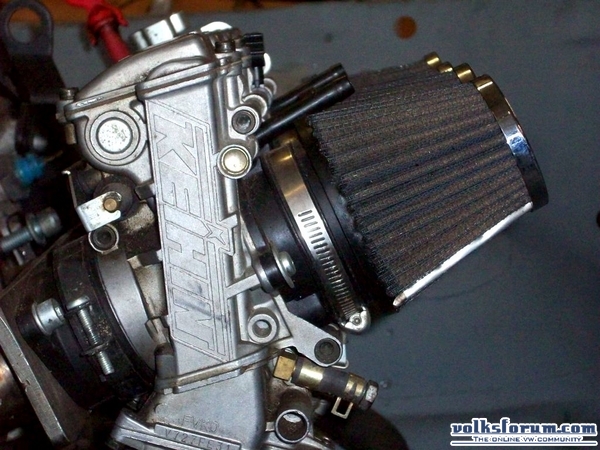

Dit zijn vlakschuivers: (Keihin FCR)

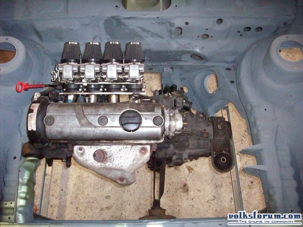

honda fireblade carbs dan? heb ik nog wel geschikt setje voor je liggen...
voorbeeldje:

Als het 36 of 38mm carbs zijn kan je een 1.3 daar prima op laten draaien.
