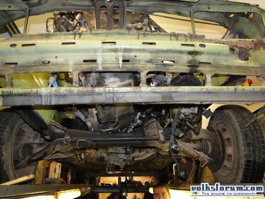

Heel veel gedaan vanavond.
Motor erin , maar dat gaat niet passen! :eek:
De oplossing? :
Zagen!!!
Een zaag maakt meer kapot dan je lief is :
Daarna een gat in de tunnel geflext :
Een tijdelijke strip om te kijken hoe de aandrijfassen uitkomen :
Na wat passen meten en wringen komt het toch in de richting:
Tot dusver dit resultaat. morgen de motorkap erop om te kijken of we weg komen met de ruimte en de motorsteunen gaan maken.

Kon je niet de carterpan gebruiken van het oude blok? Daarmee was het gevecht met het subframe al een eind gewonnen denk ik?
toth75 15-10-2009 11:57
nou nou, je weet wel van aanpakken.
Oudelut 15-10-2009 18:26
:iamwithst
Want nu het subframe er niet meer is moet je toch een hele nieuwe voortrein gaan creëren? :confused:
