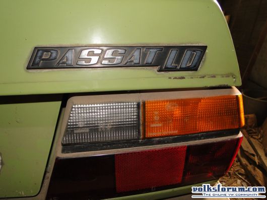

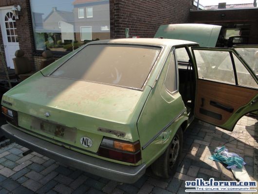

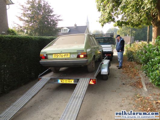

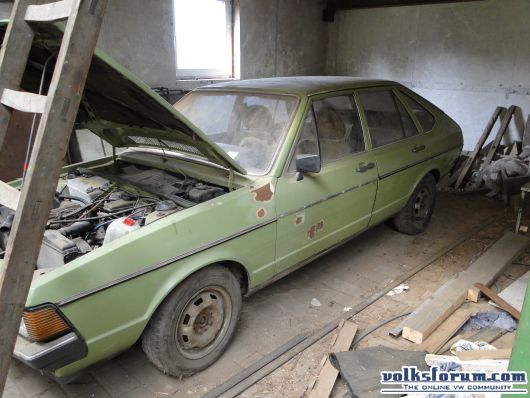

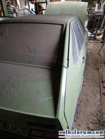

Gister ben ik naar een passat gaan kijken en ben vanaf volgende week de trots eigenaar van de toekomstige "pearl of the south" , een passat uit 1980.
Het is een schuur vondst aangezien hij al 15 jaar op dezelfde plek staat.
Nu de volgende vraagjes.
* wat zijn de zwakke plekken van deze wagen qwa roest?
* waarmee is het onderstel te vergelijken? (of is dit de eerste?)
* Hoe kan ik hem verlagen?
* wie heeft er nog onderdelen liggen of weet er nog wat te liggen?
De auto blijft qwa looks redelijk orgineel maar ik (we) gaan een poging doen om een ander motor blok erin te lepelen. en uiteraard verlagen.
hier alvast wat impressie foto's
Als je onderdelen hebt of tips dan hoor ik het graag.
Gr

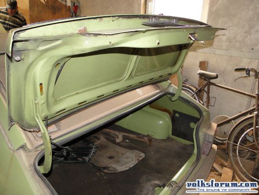

De auto is van een spuiter geweest. 15 jaar geleden is hij met de wagen begonnen. hij heeft eerst de onderkant onder handen genomen en die opnieuw in de zwarte prut gespoten. daar na is hij begonnen met schuren. (dat zijn die roest plekken van op de motorkap en het zijscherm , is dus gewoon lichte vlieg roest) . daarna heeft hij er niks meer aan gedaan. vorige maand is hij overleden en nu moest hij dus weg.

Tip: haal de voorschermen er vanaf en kijk hoe het er daaronder bij staat: met name de driehoek-onderspatborden en vooral de A-stijlen en (voorkant van) de dorpels. Let ook op de langsdragers vóór én achter.
Tip: laat vooral een Mike Sanders-vetbehandeling uitvoeren als de auto in goede staat verkeert, want het is echt crisis-staal dat gebruikt is. Als-ie nog in een redelijke of goede staat is dan is dat omdat-ie op tijd binnen is gezet. Maar aangezien je tóch opnieuw moet spuiten, zou ik een goede anti-corrosie-behandeling laten uitvoeren, want het roest op een gegeven moment weg terwijl je er naar kijkt?!

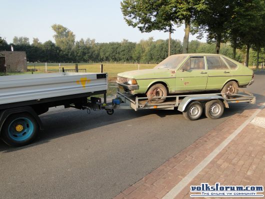

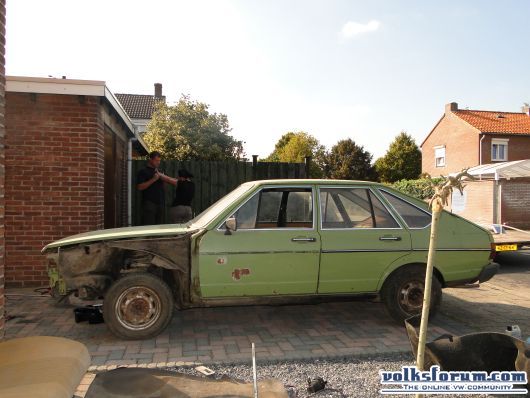

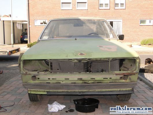

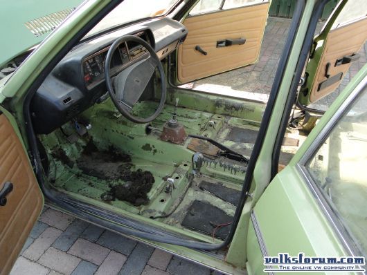

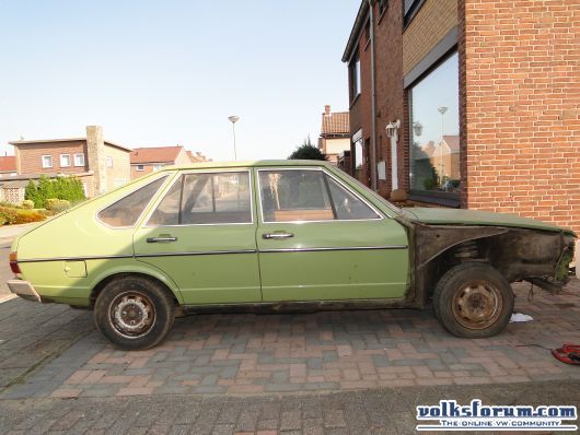

zo vandaag was het zover.

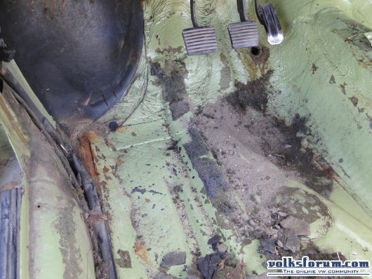

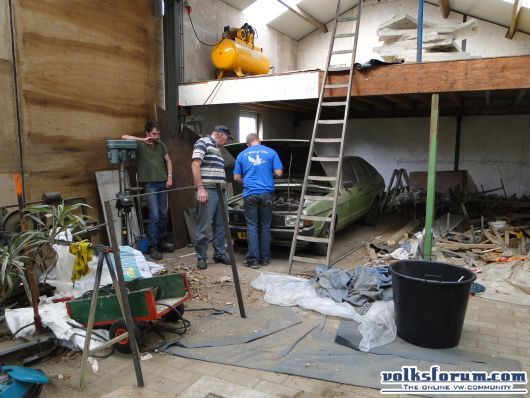

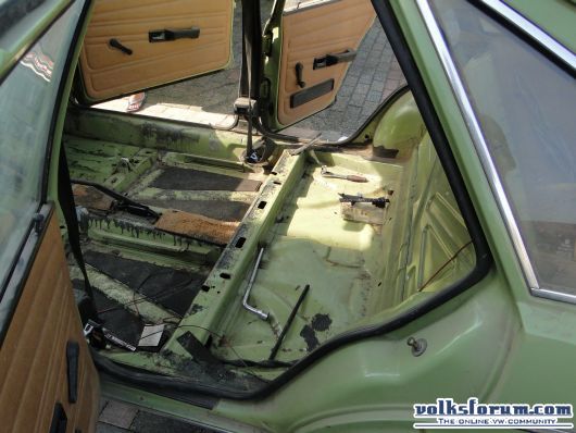

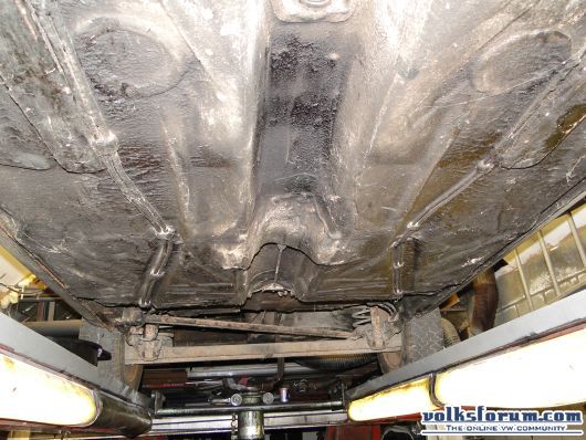

En heren , ik kan jullie melden dat ik een passat heb gevonden die hard is op de bekende plekken!! hij heeft een paar gaatjes maar dat stelt niks voor!
De Limburger en eddyvw bedankt voor de hulp.
hier een aantal foto's :
We hebben de auto net op de brug gezet en van de onderkant is hij keihard , geen rot plekje kunnen vinden.
Conclusie : een top wagen.

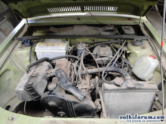

We hebben lang geprobeerd om de motor aan de gang te krijgen maar het is niet gelukt. Waarschijnlijk zijn de gloei bougies kapot , en ik had geen zin om die te vervangen aangezien de motor er toch uit gaat.
Net de brandstoftank eronderuit gehaald en gelukkig zat hij bijna vol met diesel dus van roest is geen sprake. toch even helemaal uitspoelen en opnieuw tectiel erop spuiten.

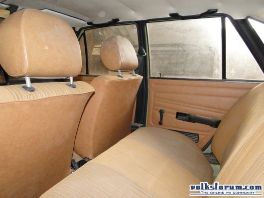

maandag gaan de stoelen naar de stoffeerster om het schuim opnieuw te laten zeten en de mat moet gerepareerd worden.
foto's van de onderkant van de wagen komen.

Maareh, hebben ze lopen crossen ofzo, wat een bagger achter het spatscherm

maar is gelukkig alleen maar zand en geen roest en andere rottigheid!

Zie alweer bekende plekken verschijnen.. maar 1 ding.. roep niet te hard.. je kunt van deze auto pas zeggen dat het een goede auto is als hij echt HELEMAAL kaal gemaakt is...
