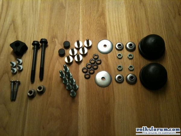

Zo, een groot deel van mijn bestelling is binnen. Alle delen om de achteras weer in elkaar te bouwen en een groot deel van de remmenombouw van de achteras ook. Deze week komen de wiellagers/astappen/remschijven nog binnen. Achteras is ook bijna klaar, misschien vanmiddag op te halen zodat ik van het weekend de achteras er weer op kan zetten.

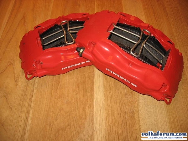

Black Devil 17-03-2010 21:43
Black Devil 17-03-2010 21:46
Remmenombouw voor achterzijde moet je even onderstaande topic erbij pakket. Helaas was mijn achteras nog niet klaar maar dan zal ik daar ook foto's van maken.
Remmenombouw is van 226*10 naar 256*22
http://www.volksforum.com/forum/showthread.php?t=66788

Black Devil 17-03-2010 22:58
Dat de remmen wel goed zullen werken heb ik inderdaad ook wel vertrouwen in Richard.

Black Devil 28-03-2010 07:35
Zo, niet stil gezeten.
Delen bij de poedercoater opgehaald en wezen sleutelen.
-Nieuwe Powerflex achterasrubbers gemonteerd
-H&R stabi gemonteerd
-Achterremmen gemonteerd 256*22mm
-BBS wielen naar de poedercoater gebracht, heb ik al jaren liggen dus moeten eens in elkaar gezet worden. Zijn 8,5J en 9J bij 17 Inch
Ook de TT schijven voor de vooras zijn binnen.
