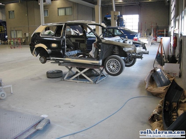

Zoals sommigen misschien weten staat mijn toenmalig zwarte VR6 al ruim 2 jaar stil. Daarvoor heb ik hem ruim 2 jaar als daily gebruikt totdat ik had besloten om hem eens helemaal aan te pakken.
Door tijdgebrek heb ik er het laatste halve jaar pas echt aan gewerkt. De gehele auto gestript, behalve het onderstel erop gelaten zodat de auto rolbaar was. En sinds 3 weken staat hij gespoten en wel bij ons op de zaak in Heiloo.
Even globaal wat er aan gebeurd is, en wat er nog gaat gebeuren:

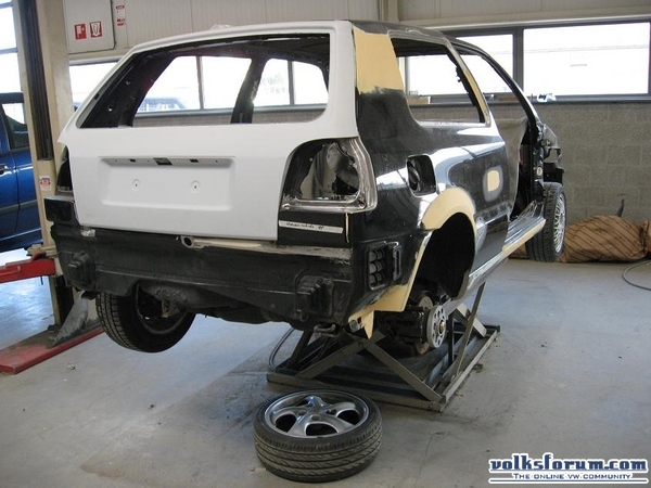

-Carroserie rechtsachter gericht/hersteld, zat nog een slecht gerepareerde schade op van de vorige eigenaar.
-Dorpels voor vervangen, waren rot bij de krikpunten door verkeerd gebruik
-Antennegat op dak dichtgelast
-Nieuwe orgineel VW zijschermen met dichtgelaste knipperlichtgaten
-Nieuwe orgineel VW achterklep zonder wisser en logo
-Latje van achterklep orgineel, slotgat dichtgemaakt dmv kunststoflassen

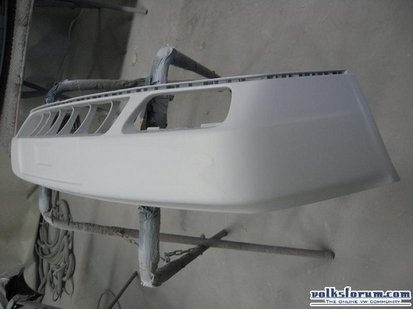

-Nieuwe orgineel VW voor- en achterbumper, naad en knipperlicht/mistlampgaten dichtgemaakt dmv kunststoflassen
-Motorruimte: chassisbalken gecleaned en schutbord, diverse gaten dichtgelast en diverse montagepunten/tapeinden verwijderd.
-Complete auto strak gemaakt en in een nieuw jasje gezet
Hieronder wat foto's met uitleg
Zo heb ik er dagelijks mee rond gereden: climatronic, zwart leer, supersport schroefset, Porsches, RVS 63,5mm uitlaatsysteem met 2 dempers en TDI stijl eindstukken.
Motor had ik in de tussentijds al eens aangepakt, koppaking en kettingrevisie
Herstel werkzaakheden
Gespoten
Afgeleverd op de zaak
Nu heb ik het onderstel compleet verwijderd en zal de gehele bodem netjes tegen roest behandeld worden, dorpels en moeilijk bereikbare gaten etc krijgen een beurtje met blanke tectyl.
Subframe/draagarmen/achteras etc worden gestraald en daarna hoogglans zwart gecoat. Ik heb een kast vol met Powerflex rubbers waarmee ik alles weer ga opbouwen. H&R stabilisatoren liggen ook al klaar.
Dit was het zo een beetje, ik ga proberen het hier bij te houden.
