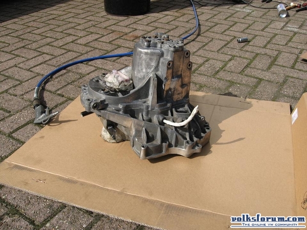

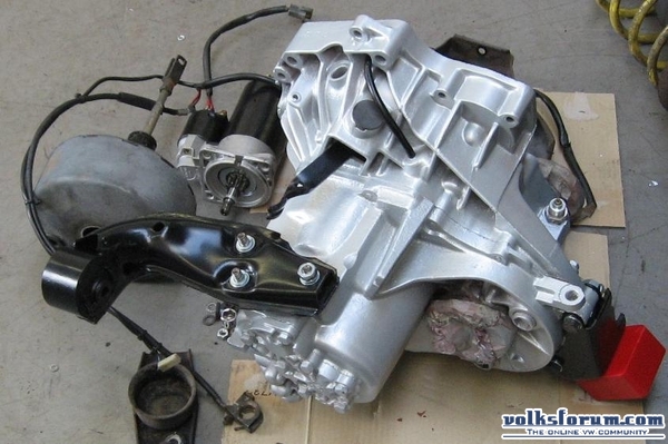

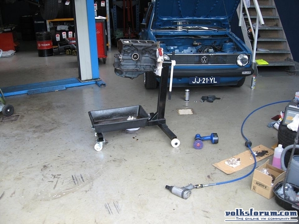

Blok is eruit en helemaal gestript, behalve zuigers en krukas heb ik laten zitten. De cilinderwanden zien er allemaal nog netjes uit. Ik heb het blok schoongemaakt en netjes matzwart gespoten. Nieuwe carterpan gemonteerd, met alleen vloeibare pakking en de krukaskeerring vervangen.
De versnellingsbak lekte op de price-as en de schakelaskeerring, deze heb ik beide vervangen. Bak flink schoongemaakt en zilver gespoten. Morgen ga ik de keerring op het blok aan de bakzijde vervangen, de nieuwe koppeling monteren en de bak erop schroeven.

Bak: alle keerringen vervangen, druklager ook en in de lak gezet. Er zit ook een PU baksteun op.
