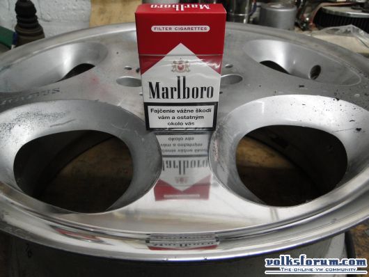

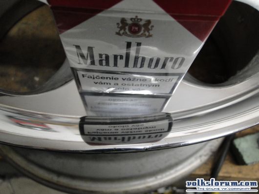

Omdat ik vanavond laat klaar was met werken :mad: wordt er vanavond niet aan de Passat gewerkt. Maar wel even voor de flauwe kul een stukje van de velg "gepolijst" . dit wil zeggen dat er alleen met de plijst borstel overheen is gegaan en niet geschuurd.
De velgen moeten uiteraard nog afgedraaid worden.

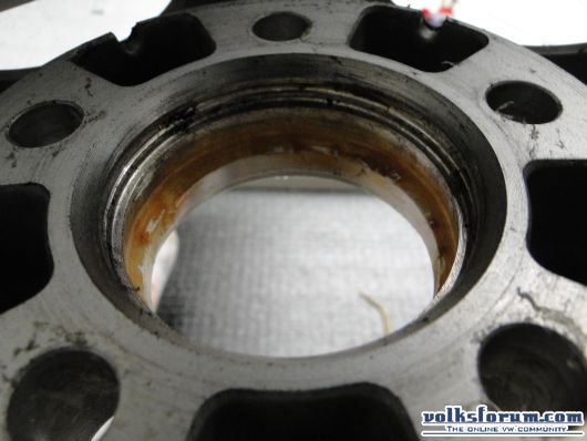

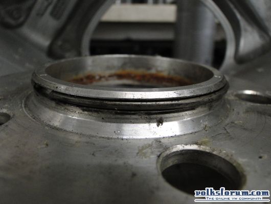

Bij 1 velg zit een "adapter" en die heeft de Mercedes maat. Als je die adapter eruit tikt (zit vast met een springveer) dan hou je dus een veel groter naafgat over. Moet ik nu nog 3 van die adapters zien uit te halen?
De "adapter"
Zonder

Oudelut 12-02-2010 21:50
[Oudelut; mijn inlog lijkt niet te werken]
Lijkt mij wel? Anders moet je met de adapters die er in zitten nog eens een adapter toepassen? Lijkt me beter/handiger om dat direct op het naafgat te passen?
cloontje 12-02-2010 22:04
Het gaat mij erom om het naafgat van de adapters op de audi maat te laten draaien zodat ik er ook eens andere wielen op kan leggen.
Maar dit systeem zegt me helemaal niks.
ik denk dat ook niet 1 2 3 te maken is op een adapter.
Gr
Oudelut 12-02-2010 22:21
Tja, ik ken de naafmat van Mercedes niet, maar ik begrijp dat dat kleiner is dan VAG? Hoe dan ook lijkt het mij beter als die inzet-adapters eruit zijn en je rechtstreeks werkt op het vaste metaal van de velgen zelf. You-getta-mai-point?
cloontje 12-02-2010 22:22
Ik snap helemaal wat je bedoelt . adapter op adapter is niet zo bijzonder.

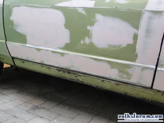

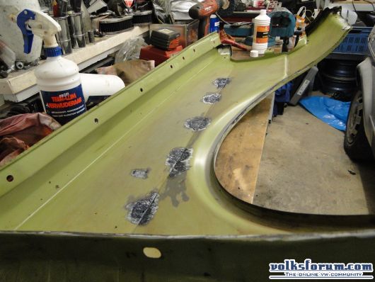

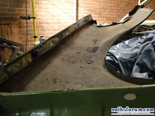

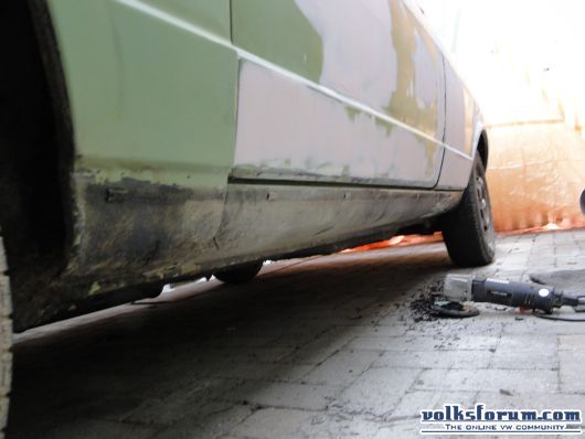

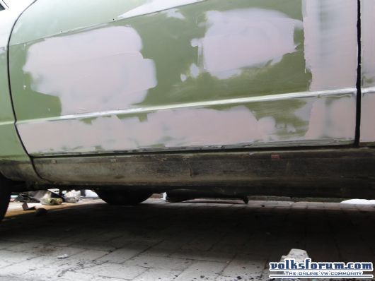

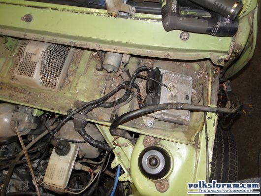

De foto's van zaterdag:
De linker kant waar vroeger een aantal krokante plekejs zaten.
Hier een begin gemaakt met de tectyl te verwijderen
Zo was het
De nieuwe plek van het koelvloeistof vaatje op de nieuwe plek en mooi in de plamuur
Motor kap begint ook vorm aan te nemen
Lichte roest maar niks ergs!
Dropel tectyl vrij. wat een k*t werk!!! :mad:

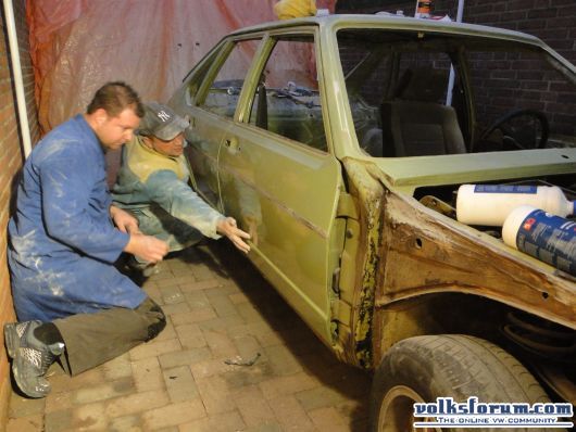

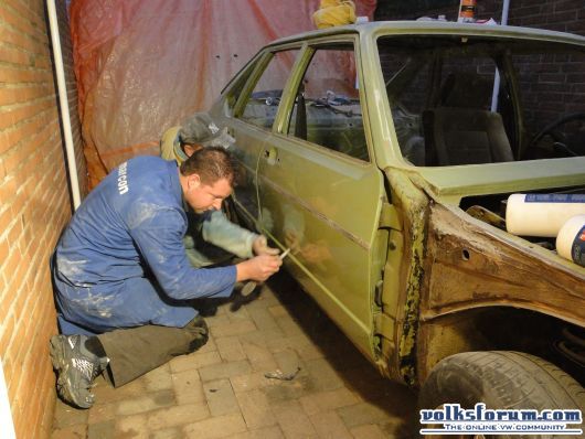

deuken zoeken (eddyvwone en mijn collega)
Deuken markeren
Alles was vertegenwoordigd :D

cloontje 14-02-2010 17:16
goed bezig, petje af voor het 'buiten werken' :D

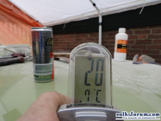

P.s. gaat dat wel goed, in de vrieskou met plamuur?
Geen probleem

Ik heb een tijdje geleden een setje adapters/centreerringen gekocht via Ebay van kunststof. Volgens mij maakt die shop alle maten wel. Weet alleen de shopnaam niet meer maar een beetje zoeken, dan moet je vast wel wat kunnen vinden.
cloontje 14-02-2010 17:49
Ik ga eens opzoek. Aangezien het nu carnaval hier is , is alles gesloten hier. woensdag kan ik eens naar een velgen boer gaan en kijken.
Gr
Boeie 14-02-2010 17:56
http://shop.ebay.nl/i.html?_nkw=zen...ringe&_osacat=0
Zentrierringe. Weet alleen echt niet meer welke ik toen besteld heb...

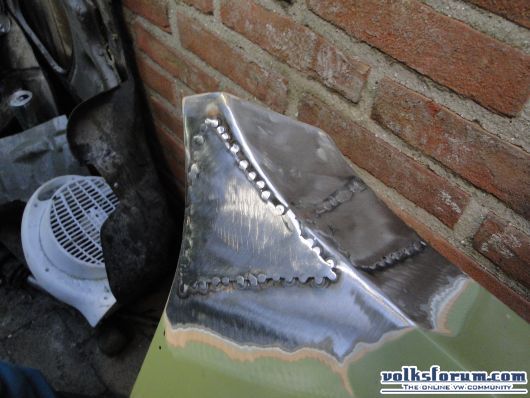

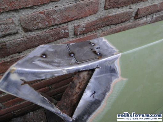

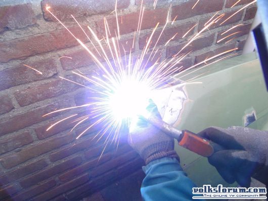

Er zaten 2 slechte plekken in 1 spatbord dus die zijn verwijderd en nieuwe stukken erin :
Even vlak maken
Eind resultaat :
Een spatbord hoe hij was (samen met eddyvwone schoon gemaakt) :
En hoe hij nu is :
Morgen vroeg weer verder!!
Gr
Tjaap 15-02-2010 23:57
is dat zichtwerk? want die driehoek valt er meer op dan in.. of zie ik het verkeerd?
cloontje 16-02-2010 00:06
Ligt aan de foto. Hij ligt er wel wat op maar is nihil.
Gr
Turbo-Variant 16-02-2010 00:18
Had je hem dan niet beter van onderop kunnen lassen? Of beter nog, passend?
Zo zal er namelijk een flinke bak plamuur overheen moeten lijkt me?
Flink bezig verder. :thumbup:

@ turbo variant : geen paniek! komt helemaal snor! Het spatbord is ooit al eens in de plamuur gezet en die hoogte hebben we dus ook al.

Pewi Vwteam 16-02-2010 12:28
netjes is anders maar het kan wel zo, dubbelplaatwerk gaat zo weer rotten! als je zoiets doet las het dan volledig af, de plamuur gaat je straks geheid scheuren op deze plekken. en nee dit is geen kritiek, probeer je alleen maar te waarschuwen voor ellende kep namelijk al zo veel van die gare dingen gezien door slechte restauratie.
cloontje 16-02-2010 13:25
Het las en plamuur werk wordt door een collega van mij gedaan en die heeft al meer dan 20 jaar ervaring. ik ben er niet bang voor. uiteraard zal ik jullie reactie aan hem doorgeven en eens kijken wat hij erop zal zeggen.

De lasser/plamuurder van mij zegt dat als je het stukje plaat "erin" legt en dan vast last er ook water tussen de las kan komen. het word allemaal in de primer en daarna in de body schutz gezet dus dat gaat goed komen.

Pewi Vwteam 16-02-2010 22:16
water tussen de las? dies nieuw voor mij. normaal gesproken plaatwerk bijna altijd in lassen als dit mogelijk is! normaal zet je het er in, las je de naden compleet, korte stukjes aflassen en dan direct afkoelen met de luchtspuit op de compressor! om het trekken van het plaatwerk tot het minimum te beperken. dan de binnekant van het scherm na het plamuren en spuiten in de ml zetten. spuit je de ml voor het spuiten in je wielkasten of waar dan ook. dan word de spuiter heel erg blij! dat verzeker ik je. die bende gaat lopen en druipen als je de spuitcabine op stoken zet. succes
Pewi Vwteam 16-02-2010 22:20
je zei 20 jaar ervaring toch?! in de auto schade herstel wereld? moeten wij is doen om plaatwerk er zo in telassen. :chair:
De Pul 16-02-2010 23:41
ik las ook nooit erop,en al zou iemand met 200jaar ervaring het zo voor mij doen kon ie mooi weer opnieuw beginnen.wat pewi zegt,plaatwerk op elkaar kun je niet goed afsluiten>roest....
