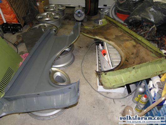

Hoe word een stuk wielrand dan vast gezet als je die vervangt? Dat zit toch ook in het zicht en word toch ook over elkaar heen gezet?
@ martie partie: het gaat nog niet snel genoeg. ik had de wagen deze week in de spuit plamuur willen zetten maar het is carnaval hier en alles is dus dicht. Aangezien het de laatste week alleen maar gesneeuwt heeft zal het erg druk zijn bij het schade bedrijf. Geen idee dus wanneer de spuitcabine vrij is.
Gr
dekilo 17-02-2010 09:26
Hoe kom je daar bij?
Dat zetten ze tegenelkaar en lassen het dan af.
cloontje 17-02-2010 09:29
dat is wat ik zeg. laswerk zegt me dus helemaal niks!
dekilo 17-02-2010 09:38
Zo doende leert men!
Wat hierboven geschreven wordt, plaat opelkaar lassen is echt af te raden.
Het is idd veel meer werk om een plaat pas te maken en in zijn geheel af te lassen.
En vervolgens ook nog eens netjes af te slijpen.
Dan heb je ook maar weinig plamuur nog.
Maar je weet dan wel dat het een duurzame oplossing is.
Ik heb van de week een Camaro gezien waar een plaat zoals bij jou was ingelast.
Was ook de plamuur al gaan scheuren.
Niet om het een of ander maar ik heb nog maar weinig ervaring met lassen maar dit was me ook wel gelukt!
Ik durf zelfs te beweren dat je dit ook zelf had kunnen doen met 0,0 ervaring!

Die epoxy primer is dat goed spul om de binnen kant van de spatborden mee te doen of zijn er betere produkten?
http://www.rustbuster.nl/Fertan/Fertan_produkten.htm
Bedoeling is de spatborden in de primer te zetten en daarna body schutz erover.
Gr
Pewi Vwteam 17-02-2010 23:12
ja kunt de wereld aan reparatie plaatwerk bestellen bij bijvoorbeeld bij artaparts .nl
dit spul is eigelijk allemaal overzet plaatwerk, [mooi en makkelijk voor de beunhazers ] wat ik daar altijd mee doe, je zet je nieuwe plaatwerk over het verroeste deel heen zet dit vast met plaatwerk klemmen of lijmklemmen zodat het mooi op de plek blijft zitten.
je pakt dan een slijptol of luchtzaag en dan zaag of slijp je bijde stukken plaatwerk tegelijk door!! als je alles door hebt geslepen zul je zien dat je nieuwe stukplaatwerk perfect tegen je carosserie of wat dan ook aanpast. her en der ff een keer hechten en dan stukje voor stukje aflassen +- 1,5 2cm in 1 keer en dan direct afkoelen met een lucht pistool. je hoeft dit niet tedoen maar scheelt enorm veel strakmaak werk en plamuur. dit is 1 van de manieren. eigelijk gewoon weg de beste! ik zou gewoon zonde vinden als je over 2 jaar weer opnieuw kunt beginnen mat lassen spuiten enzo!
Mk1driver 18-02-2010 19:31
Topic even door zitten lezen, gaaf projekt, blijf het volgen
Mk1driver 18-02-2010 19:34
En trouwens http://www.brunox.nl/ daar heb ik ook goede verhalen over gelezen, dat spul is ook gelijk primer.

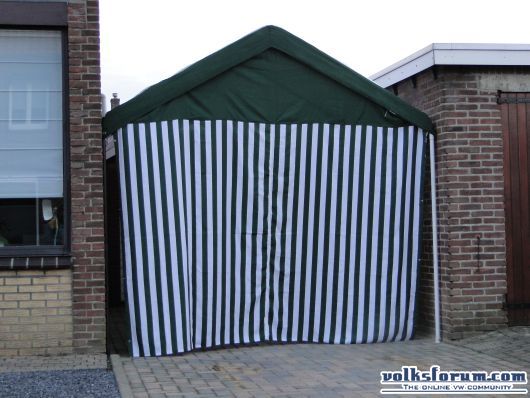

iemand een idee waar er een party tent van 3 x 6 uit te halen is??
aangezien het niet het seisoen is , wordt het knap lastig. en ik heb geen zin om 2 a 300 euro te betalen!
Gr
caddy ron 04-03-2010 20:30
misschien bij heuts.....
Groetjes ron

Na wat weken stil te hebben gelegen komt er weer langzaam wat beweging. na de storm schade is nu de tent weer inzetbaar en hij zal maandag avond worden opgezet. Waarom maandag avond pas? omdat we hebben besloten om de garage uit te gaan breiden met een meter of 7! Maandag komt de architect alles opmeten en bekijken wat de mogenlijkheden zijn. aangezien ik nu een garage van 10 meter lang heb komt er 7 meter aan de voorkant bij maar ik wil ook kijken of het mogenlijk is om nog een meter of 6 naar achter uit te bouwen. ik ben het zat om iedere keer te klote met kachels en als er een windje waait heb ik geen behoefte om weer naar buiten te gaan om te kijken of de tent aan de andere kant van het dorp ligt.

De spatborden staan nu aan de binnenkant in de Fertan (Ferpox).
