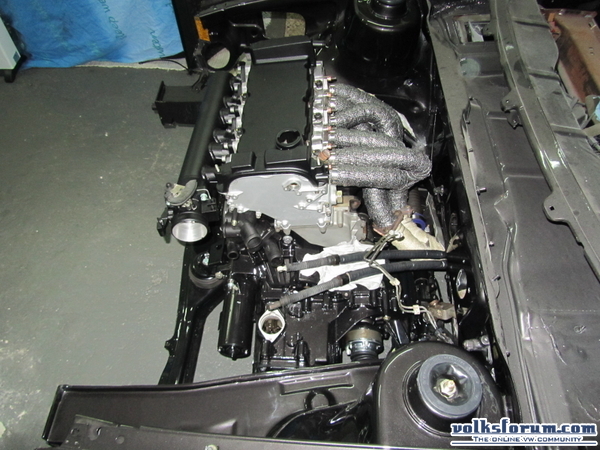

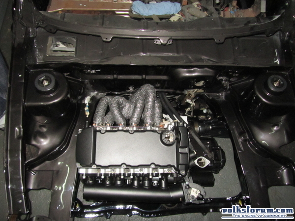

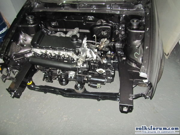

Black Devil 12-02-2012 19:57
Nou helaas weinig zon gehad maar wel heel weekend ontzettend hard gewerkt!
-Bak terug van de spuiter en afgebouwd
-Delen retour uit Duitsland gecoat, en gemonteerd
-Bak even tegen de motor aangeplakt
-Motorruimte schoongemaakt
EN DE MOTOR ERIN GEHANGEN!!!!!!!!
Viel mij alles mee, eigenlijk niks beschadigd gelukkig. Nu maar even stoppen met dit feest omdat ik over 3/4 weken de achtertuin ga aanpakken wat het nodige tijd en geld gaat kosten.
