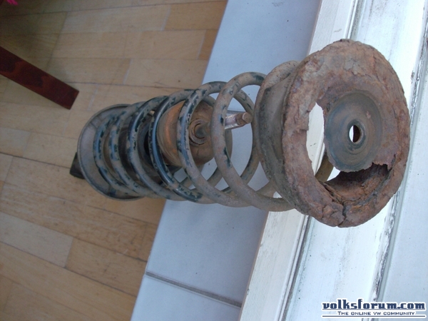

Het gebonk en gerammel was toch niet verdwenen.
Bij nader onderzoek van de schokdemper bleek dat de bovenste veerschotel gebroken/doorgeroest te zijn.
Heeft iemand nog een veerschotel voor een schappelijk prijsje?
Maakt het uit hoe de schokdemperveer (richting) weer gemonteerd wordt?

Probleem nu echt opgelost!
Een nieuwe veerschotel gekocht. Koste €6,-.
Op de sloop kun je een veerschotel niet los krijgen, moet je een hele schokbreker kopen.
Voor demonteren en monteren de volgende video als leidraad gebruikt.
http://www.youtube.com/watch?v=6HNhi4Isj_k
http://www.youtube.com/watch?v=t74Q67v-gD8
