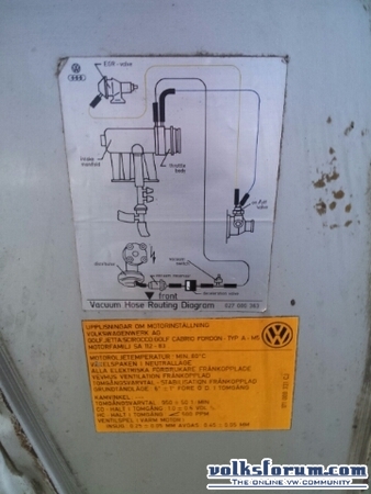

Nog gelukt om foto te nemen? Of heb je de hele zaak al in de kliko liggen?

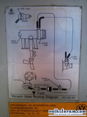

heb vanmiddag even foto's gemaakt zoals jullie zien zit er idd een EGR klep op mn blok

Ik had vandaag ook nog even in etka gekeken, klopt.
Is wel grappig dat het er toen ook al bestond.
Werkte waarschijnljjk beter dan de huidige egr systemen.

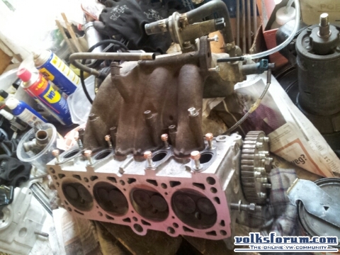

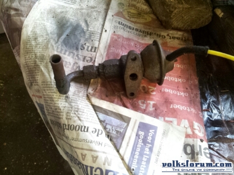

Had dat even gezegd had je even een ander inlaat van me meegekregen. Maar zou er even een plaatje voor maken EGR afdichtplaatje van diesel gaat niet passen zo te zien. Kan wel gewoon van een stukje alu is makkelijk te bewerken. Vloeibare pakking ertussen en klaar.

Op een DX blok zit dit ook, volgens mij kun je hem gewoon dichtmaken met een plaatje en doorverbinden.

wat een zooi allemaal op dat blok, weg er mee
misschien op marktplaats een ander inlaat spruitstuk kopen zonder die gekke uitstulping.
