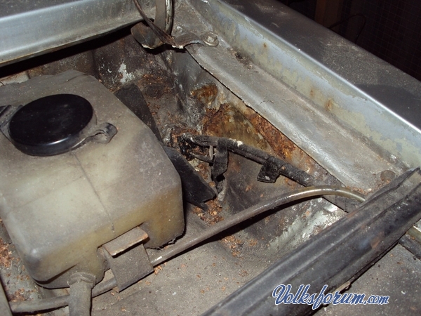

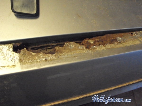

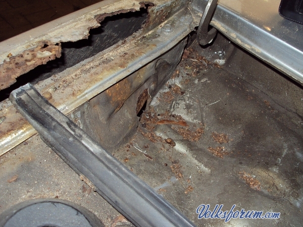

Ik zwerf hier al meer dan 10 jaar rond, allerlei verschillende VAG's gehad, tijd om dit project hier neer te zetten
Met deze audi ben ik inmiddels 1.5 mee bezig, is/was flink rot, liep/loopt niet, remmen vast, geen apk, ga maar door. Maar toch zag ik er wat in. Inmiddels heb al heel wat werk eraan gedaan, maar ben er nog lang niet. Ik heb vooral veel laswerk gedaan, maar ook daar ben ik nog lang niet klaar.
Tussendoor natuurlijk met de belangrijkste dingen bezig geweest: verlaging en wielen! Ik heb een schoefset gemaakt van een set voor een golf 1, de originele veerpoten heb ik verbouwd, achter is het plug en play als het goed is. Onderweg probeer ik alles zo goed mogelijk te renoveren, maar ik neem de tijd en soms gebeurt er niet zo veel

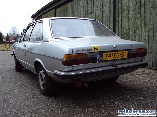

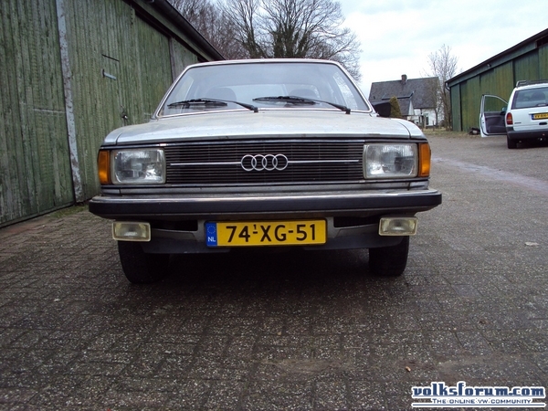

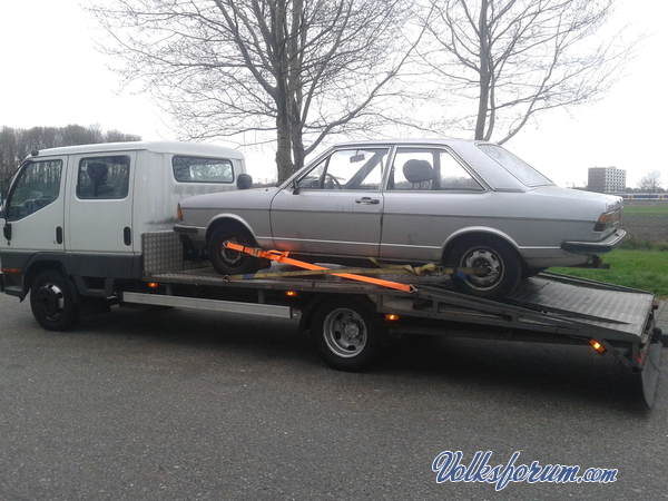

Eerst maar wat foto's van toen ik hem kocht, gaande weg komen er ook foto's van wat ik al heb gedaan, en zo maak ik de topic up-to-date!

Ophalen:
photoshop, motivatie

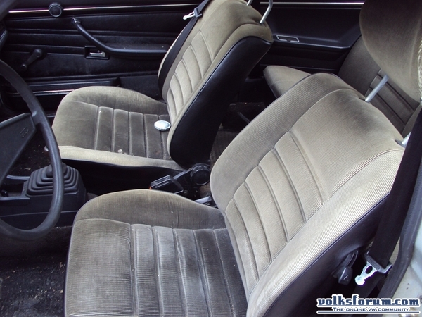

Poeh, die heeft z'n slechte plekken wel. Maar origineel kenteken en goede bekleding maken een boel goed.

Thanks Tjaap voor je aanbod - dit is een GLX dus ook met die klapraampjes, erg cool vind ik zelf. En rot is ie zeker, ik ben heel wat ellende tegengekomen, voornamelijk bij de wielkuipen, gatenkaas zeg maar. Foto's heb ik genoeg, ik zal ze er binnenkort bij zetten.

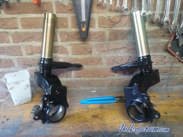

Hier wat foto's van de voorste poten die ik heb aangepast met de delen van een AP schroefset voor Golf 1. Ik ben door MvD op het idee en de uitvoering gekomen: http://www.volksforum.com/forum/showthread.php?t=90777 Het onderstel is ongeveer hetzelfde als een passat/audi 80 b1. Ik heb ook de pitmann arm verplaatst naar beneden (12 cm) omdat de auto ook minimaal zoveel moet zakken

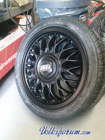

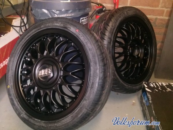

En nog 2 pics van de bbsjes die eronder komen van een golf 3 - 15 inch 6j et 45 met 185/45 nankangs

Ziet er netjes uit! Hoe heb je het precies gemaakt? De golf 1's gedemonteerd en het huis afgeslepen en op je eigen poten gelast??
Old 27-10-2013, 17:11
arnus71's Avatar
arnus71 arnus71 is offline
Posts: 1,938
Precies ja!
