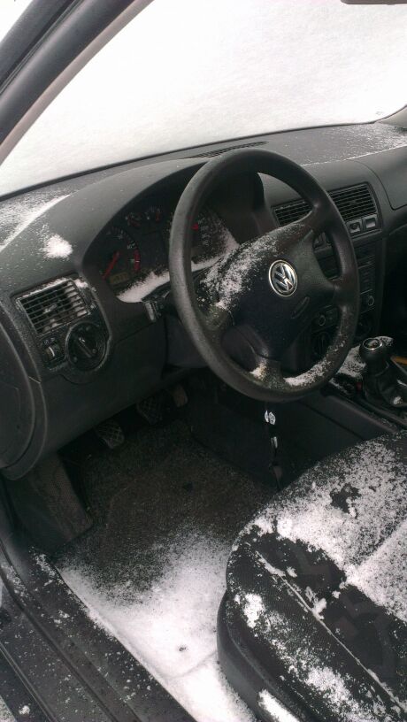

Bedankt voor de tips, probleem is verholpen.
Gisteren gebeld door de politie, melding gekregen dat van het opgegeven kenteken alle ramen openstonden.
Dat was dus mijn Golf IV. Kwam bij de auto en idd, alles open.
Ook was accu leeg.
Vreemd, maargoed auto gestart met kabels. Rondje gereden en de boel weer beetje opgeladen. Kom ik vanmorgen bij de auto, idd weer alles open.
De boel laten uitlezen, probleem met comfort blabla.
Alles gereset en zoals ik hier vandaan kan zien zit alles nog dicht.
Ben ik nu van het probleem af, of moet ik nog andere stappen ondernemen om dit te voorkomen?

Plaatje bij het praatje
