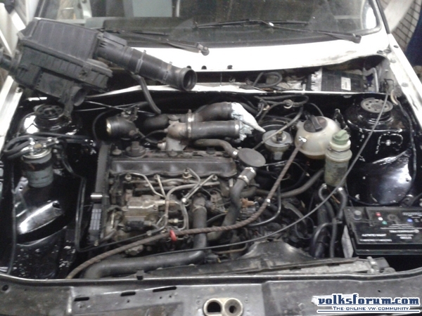

Old 09-12-2012, 10:37
Jan-Turbo Jan-Turbo is offline
Join Date: Jun 2011
Posts: 386
Weinig tijd over gehad de afgelopen periode maar we zijn weer iets verder. Motorruimte gewoon met een spuitbus 3x gespoten, we gaan niet voor de mooi maar voor praktisch.
Motor op de werkbank direct even voorzien van een nieuwe distributie, is dat ook maar weer klaar.
Motor hangt er inmiddels weer in en is zo goed als helemaal aangesloten. Moet alleen de intercooler nog plaatsen en t laatste stukje uitlaat aanpassen.
Orginele dashboard zit er weer in en de kabelboom ligt ook weer bijna op zijn plek.
T enige wat er nog aan de kabelboom moet gebeuren is de verlichting even omsolderen. Klein klusje maar t moet 'even' gebeuren.
Wil proberen vanavond t front er nog even weer voor te hangen dan kan de radiateur ook weer worden vastgezet.
Steekassen hangen er ook al weer aan, schokbrekers en stuurkogels enz nog even vastzetten en nieuwe remblokken erop en is dat ook weer voor elkaar.
Als de caddy klaar is gaat de golf wederom het hok in en wil ik m matzwart maken en een beetje lager bij de klinkers leggen.
Al met al nog zat te doen maar ooit...... Komt t goed!

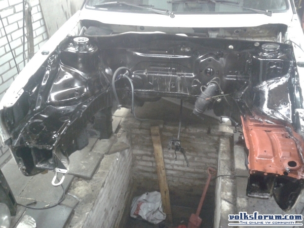

Old 10-12-2012, 00:13
Audi1981's Avatar
Audi1981 Audi1981 is offline
5 Cylinder Turbo Donateur
Posts: 5,862
Zitten toch een schep, een balk en een plastic zak in?
Goed bezig!
