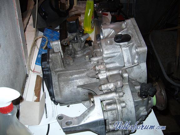

de sperr komt uit een bak met zulke bakhelften
en moet in deze komen. Dit is een cda bak van een golf 3 2.0 16v. Hier zit een bakhelft op met de zelfde vorm als een vier wiel aangedreven. En de aandrijfas flenzen zitten met een inbus boutje vast in het midden in het differtieel

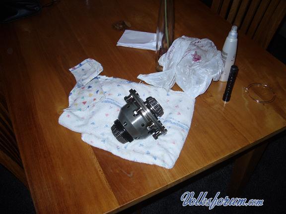

en dit is de sperr

Ik bedenk net dat de vr6 ook een andere bakhelft heeft dus niet alle 02a zijn het zelfde aan de buitenkant. Dan waren de internals hetzelfde. Je zou zeggen dat het zou moeten passen als je de sper met flens en al overzet. En de complete bak wisselen is dat geen optie?

De flensen kan je eruit draaien en eventueel over zetten in de andere bak.
De sper kan gewoon worden over gezet.

Je kunt de sper gewoon in je cda bak bouwen, je moet alleen de as flensen en keeringen gebruiken van een g60, of een ander type bak met flensen die geborgd zijn door veren.
Met de veren is de oudere generatie en de flensen met bouten is de nieuwere generatie.
