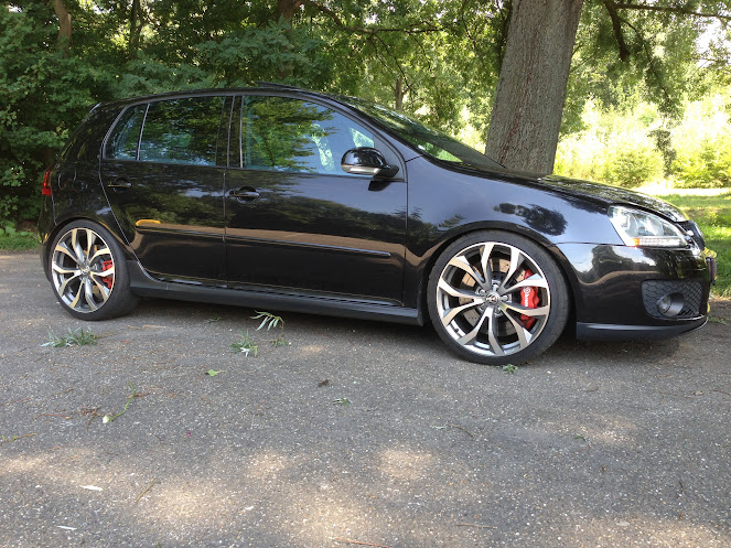

Vorige week heb ik een set 19" A6 wielen op de kop getikt met onderstaand resultaat

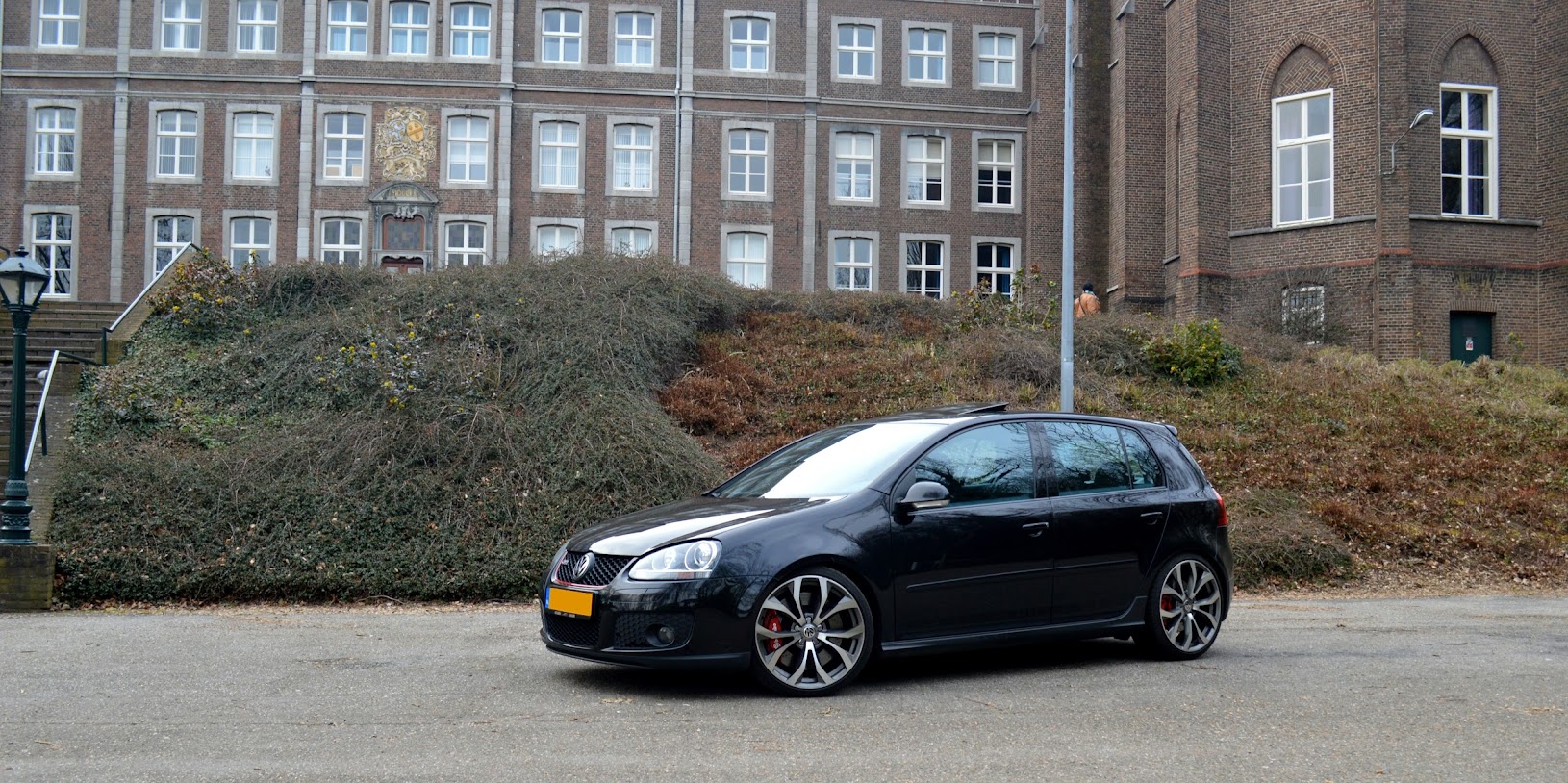

Om toch maar eens iets te posten... van de week de zomerset gemonteerd en vandaag geprobeerd een paar leuke plaatjes te schieten, met hieronder het resultaat:
