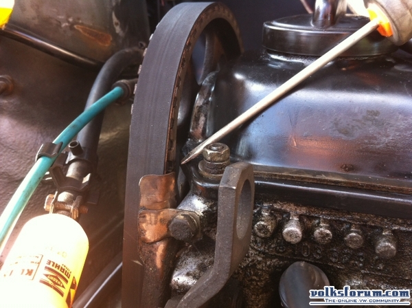

Nokkenaswiel is er niet afgeweest, alleen de bout ontspannen.
volgens het boekje;
Tikken doet ie niet, draaien als een varken en flink ploffen uit de carb wel.(als ie draait..)
ontsteking wijst de rotor naar bougiekabel 1, en staat afgesteld op het kerfje in het huis.
Bij het nokkenaswiel wanneer het binnenste kerfje goed staat (foto 3) klopt de buitenste totaal niet. zuiger staat dan in BDP en kleppen zijn beide dicht op cilinder 1. Of het tegen tuimelen aanzit weet ik zo gauw even niet.
