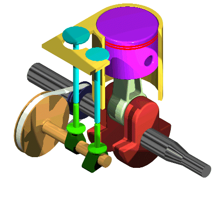

Nee, dat bedoel ik niet, wat jij beschrijft is een kopklepper. Bij een zijklepper staan de kleppen _naast_ de cylinder, de nokkenas zit er _onder, en drukt de kleppen naar boven om te openen.

Ik vond via Google een animated GIF-je van een eencylinder zijkleppenmotor:
Bron: http://www.freethinker.nl/forum/vie...=10698&start=15

Dat verbaast me niks, het principe is lang niet ideaal en wordt daarom al heel lang niet meer toegepast. Uit een pagina op wikipedia begreep ik dat het bij motorfietsen nog wel voorkomt (misschien vanwege de geringere hoogte van blok+cylinderkop?).

Precies, dat is het probleem. Voorzover ik weet rusten de klepstelen direct op de nokkenas, en ik zie niet waar een stelschroef of vulplaatjes zouden moeten zitten...
