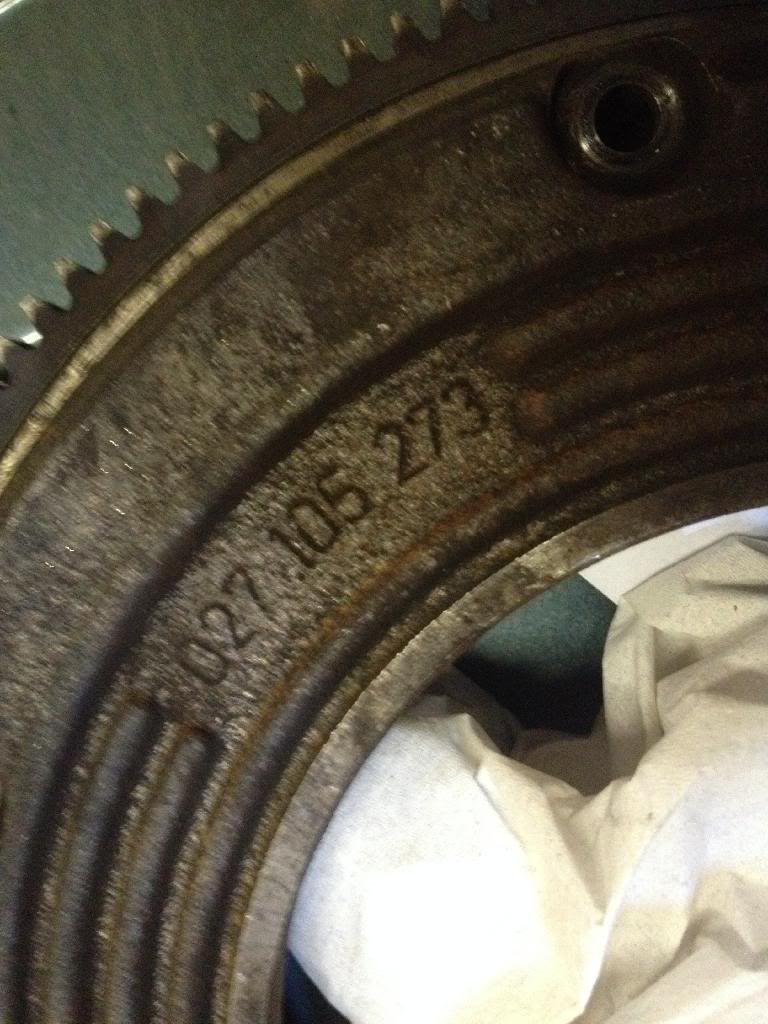

bij het los halen van de bak en koppeling, kwam ik tot de conclusie dat het vliegwiel (bij deze motor maak je de drukgroep aan de motor dan de koppeling en dan er overheen het vliegwiel) zijn beste tijd heeft gehad: hij is enorm blauw en er zitten scheurtjes in.....
Nu de vraag: kan ik enkel het vliegwiel vervangen door 1 van een GTI of passen die van andere motoren ook ?
dit onderdeel nr staat op het vliegwiel:
Alvast bedankt voor de hulp!

Is helemaal niets mis mee, is gewoon de gietstructuur zo te zien.

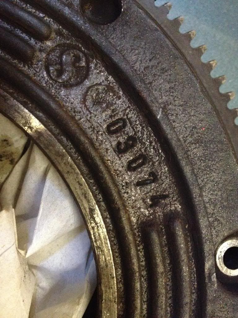

Het kapotte zit ook aan de binnenkant de fotos zijn puur voor de nummers

Elk vliegwiel 020 type, en 210mm past. Centreer pennen kan aantal verschillen, 1 of 2 ivm drukgroep.
