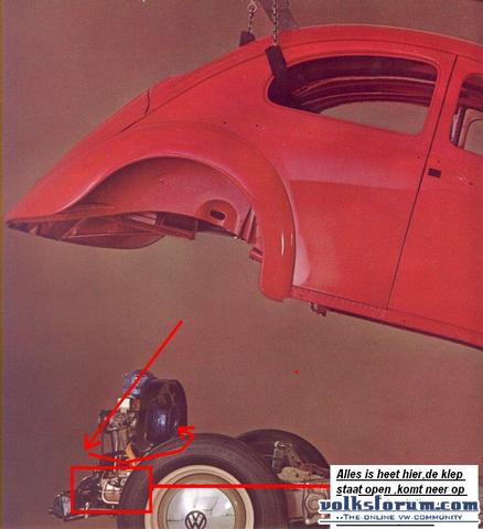

Ook bij een Kever kan het open zetten van de motorklep lijden tot overvehitting. De wamrte stijgt naar boven en komt via de koelsleuven onder de achterruit weer naar binnen.
Echte sprinters rijden vaak ook zonder koeltunnel,het hoeft toch maar 400 meter te rijden.

Hoe dan ook,hij blijft warme lucht aanzuigen ook bij een kever.Ik blijf erbij Dhr Porsche heeft hier goed over nagedacht en de beste man was Ingenieur dus moet je nu van hele goede huize komen om een tegen antwoord te geven.
