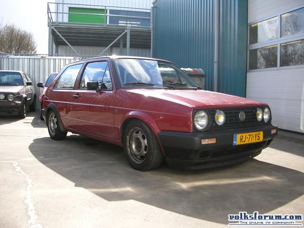

na vele topics over projecten van mede volkswagenfanaten te lezen leek het me tijd om mijn golf is voor te stellen
het is dus een golf 2 1.6 carb uit 1988 bijna een jaar terug gekocht.
inmiddels heb ik er al aardig wat dingen aan verandert
zo kocht ik hem(helemaal standaard)
na een hele grote beurt(was nodig!!) setje nieuwe koplampen (origineel hella) en een setje gotti's van me collega had overgenomen zag het er al wat beter uit!
na een bezoekje aan gerjan stroeve(zijn golf 1 kwijl! kwijl!) en daar een booskijker,heldere smoke zijknippers en heldere smoke voorknippers met stadslicht gekocht werd het allemaal nog beter. ik had ondertussen op me werk(ben automonteur) de golf verlaagt door 1 spoed van me veren af te zagen(is ongeveer 2 cm) en andere achterlichten eringezet.
inmiddels heb ik de trekhaak eronder vandaan geslepen, de achterwisser platgelegd en na een bezoekje een stroeve een supersprint meegenomen

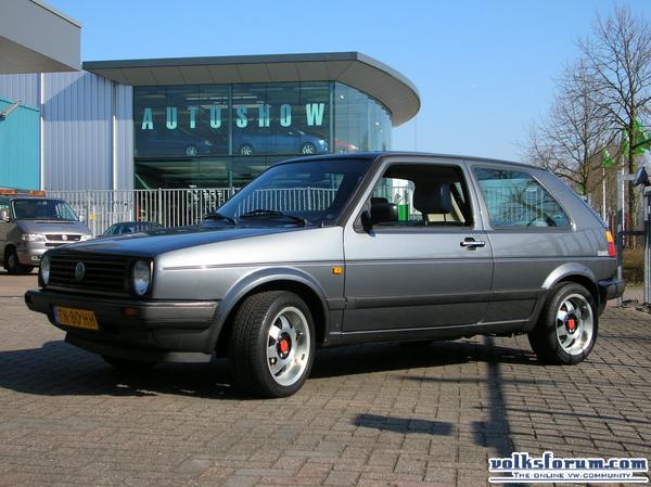

eindelijk een update van mijn golf.
heb een naar gti verbouwde golf van een maatje van me gekocht waarvan ik veel onderdelen ga omzetten naar mijn auto. waaronder motor+bak, verlagingsset, hemel+vloerbedekking(zijn zwart ) en nog wat kleine dingetjes..
dit is de golf die ik gekocht heb

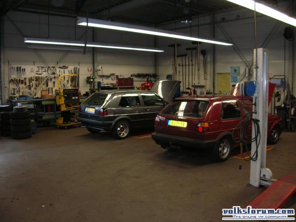

heb vandaag op me werk de verlagingsset omgezet en bij de toekomstige gti heb ik de remmen alvast geupgrade voor het gti blok wat erin gaat komen. ik heb voor geventileerde schijven gemonteerd en achter grotere wielremcilinders(17 mm) gemonteerd. ik heb niet gekozen voor schijven achter omdat de klauwen vaak problemen geven en de trommelremmen met grote wielremcilinders genoeg remcapiciteit hebben
hier de twee auto's op me werk. (wat ben ik blij dat ik vandaag twee bruggen beschikbaar had )

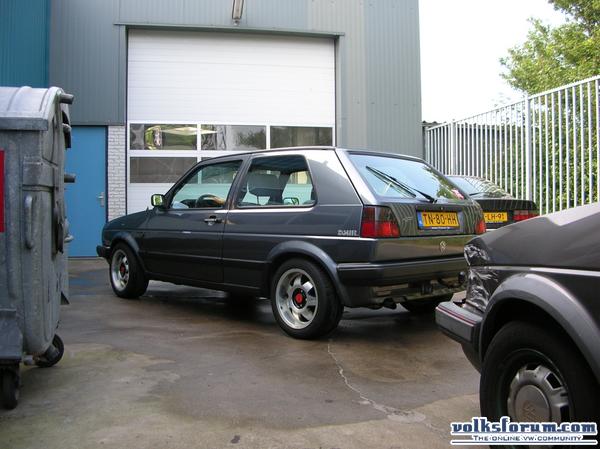

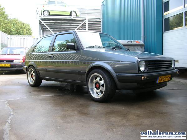

en hier het resultaat van de verlaging van de nu nog 1.6
zal als ik de auto gewassen heb en het zonnetje schijnt wat betere foto's maken zodat ie beter tot z'n recht komt

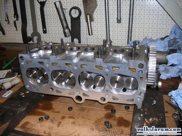

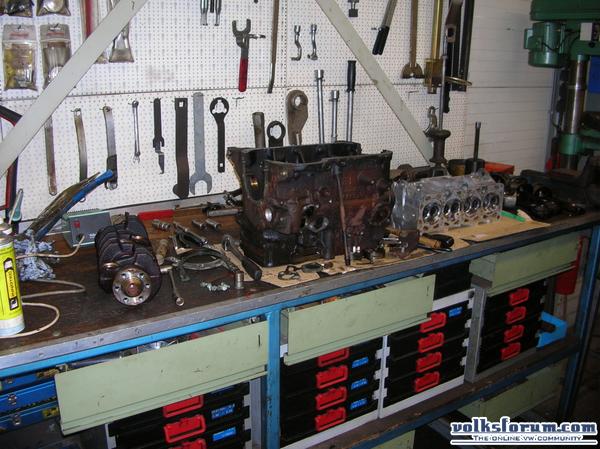

heb twee weken vrij genomen van me werk zodat ik in een keer de gti motor in mijn auto kan zetten. heb vorige week eerst de auto uit elkaar gehaald en zou in eerste instantie alle pakkingen en keerringen vervangen van de motor maar toen ik de kop eraf trok bleek het allemaal een beetje tegen te vallen. er zit een flinke stootrand in de cilinders en de cilinderwanden waren ook spiegelend wat betekent dat de motor flink versleten is. daarom heb ik besloten om de kop en het blok naar een revisiebedrijf te brengen om deze op te laten knappen. zij hebben de cilinders geboord en overmaatse zuigers gemonteerd en de krukas gepolijst.
de kop is gevlakt en de kleppen geslepen en de klepgeleiders van de uitlaatkleppen vervangen(deze waren heel ruim)
eerst is wat foto's:

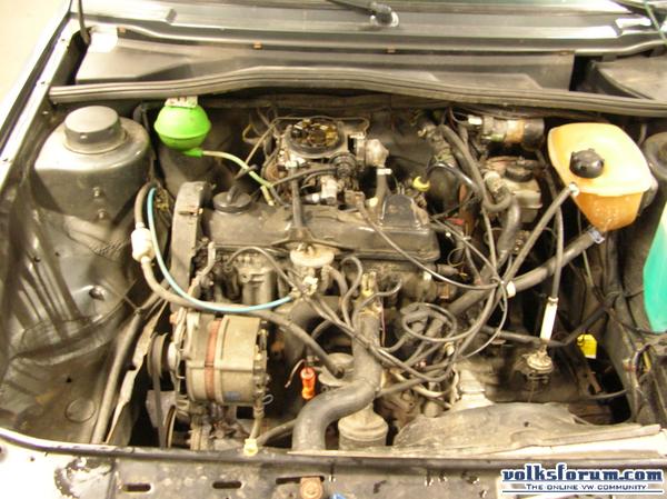

hier de donor op de brug met inmiddels de motor en bak eruit

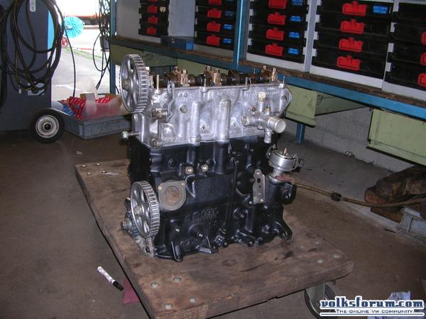

de motor volledig uit elkaar op de werkbank

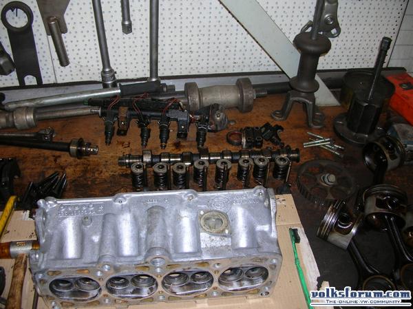

op deze foto is goed te zien hoe smerig de motor was(dit nadat de motor geflusht was!!) en ook is goed te zien dat de hoongroeven volledig weggesleten zijn
de gereinigde kop met daarachter de kleppen + veren en nokkenas en rechts op de foto nog net een glimp van de zuigers

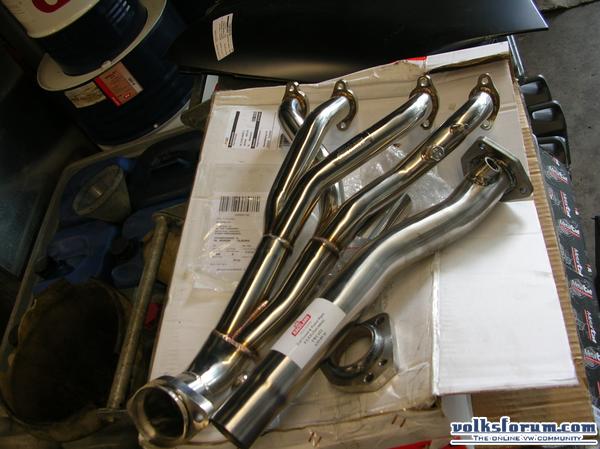

heb in de loop van de week mijn bestelde spaghetti spruitstuk en katvervanger binnengekregen
de gevlakte kop met de ingeslepen kleppen
het motorblok met zicht op de nieuwe zuigers
de kop weer op het onderblok

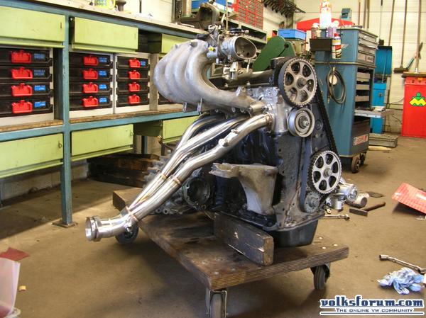

de spruitstukken , de distributie en bak weer gemonteerd
en van de voorkant.
heb ontzettend veel nieuwe onderdelen gemonteerd. onder andere de oliepomp, waterpomp, distributietandwielen, waterpijp en verder alle pakkingen en keerringen

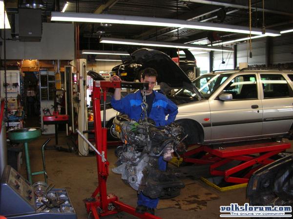

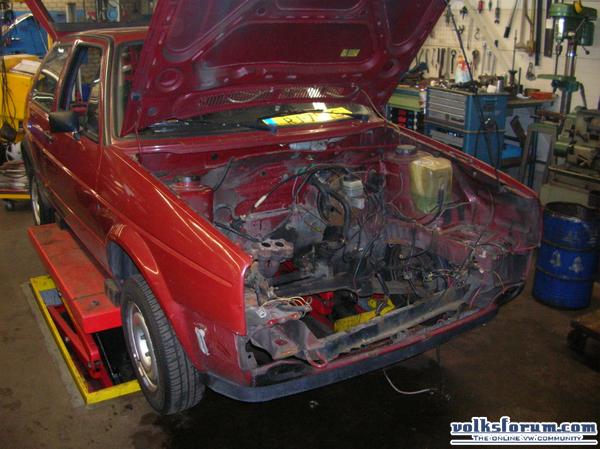

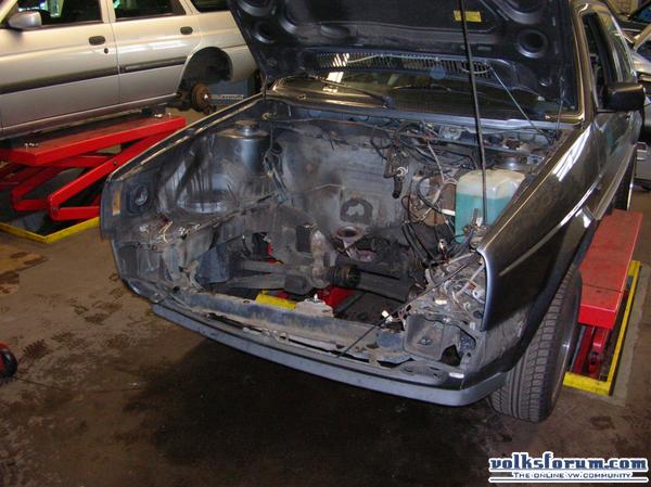

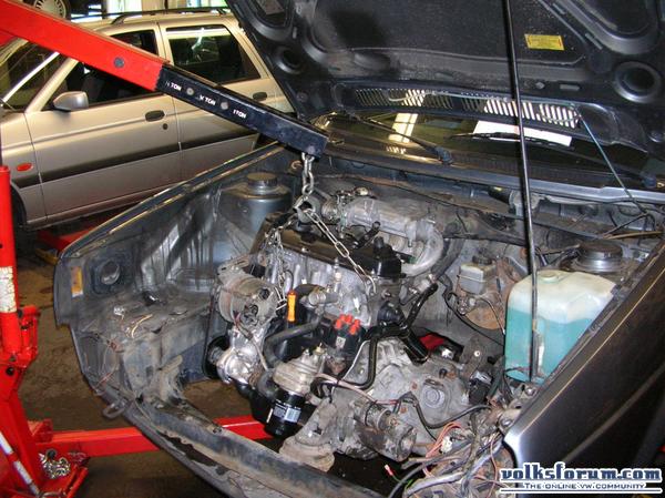

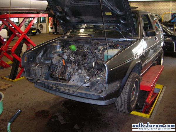

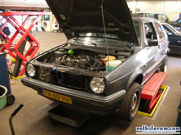

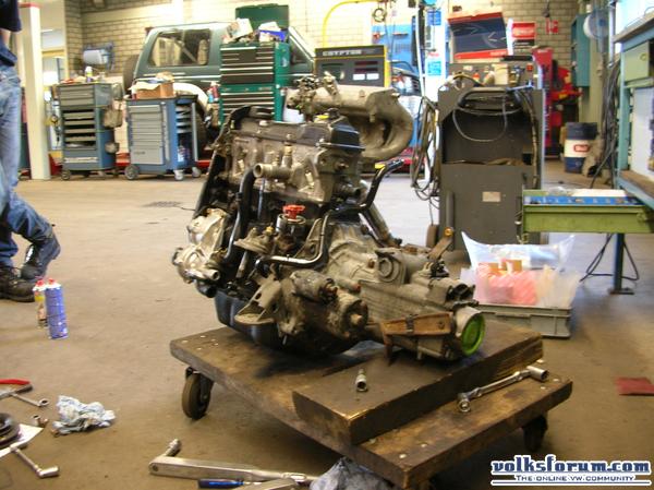

vandaag de 1.6 uit mijn auto gehaald en de gti motor erin gehangen. heb verder het schakelmechanisme gereviseerd omdat bij alle twee de autos de schakelmechanismes ruim en versleten waren. hierbij de foto's van vandaag:
mijn golf op de brug klaar voor demontage van de motor
de oude 1.6 motor
we hebben het front gedemonteerd zodat we de gti motor er van voren in kunnen kantelen omdat het spaghetti spruitstuk pittig uitsteekt
de 1.6 in de takel met op de achtergrond mijn collega die me ontzettend heeft geholpen
de lege motorruimte
op de voorgrond de 1.6 met daarachter de gti
