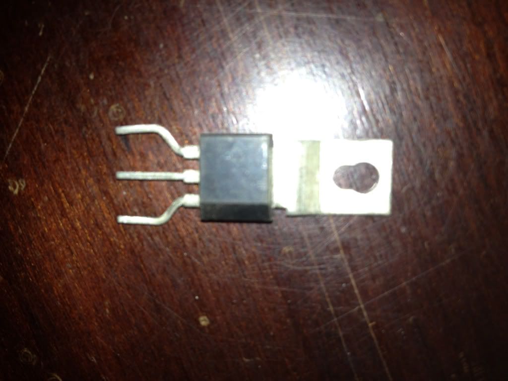

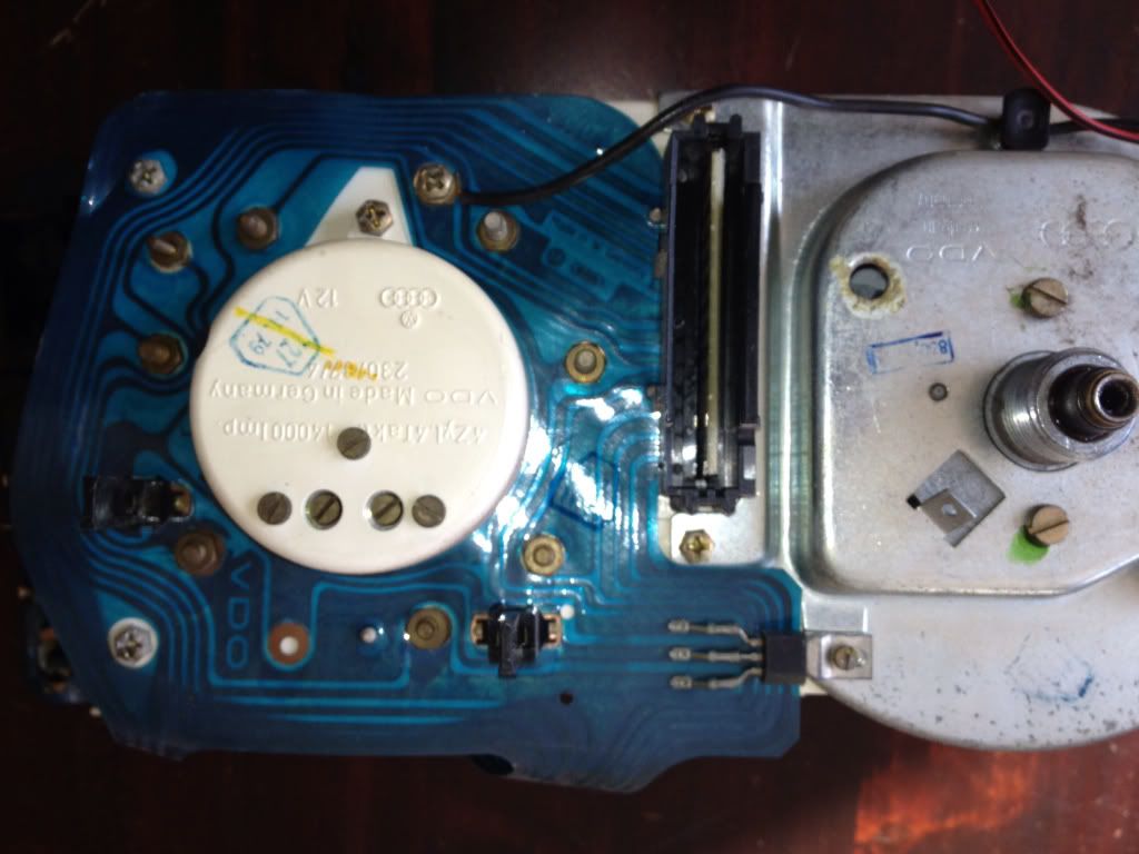

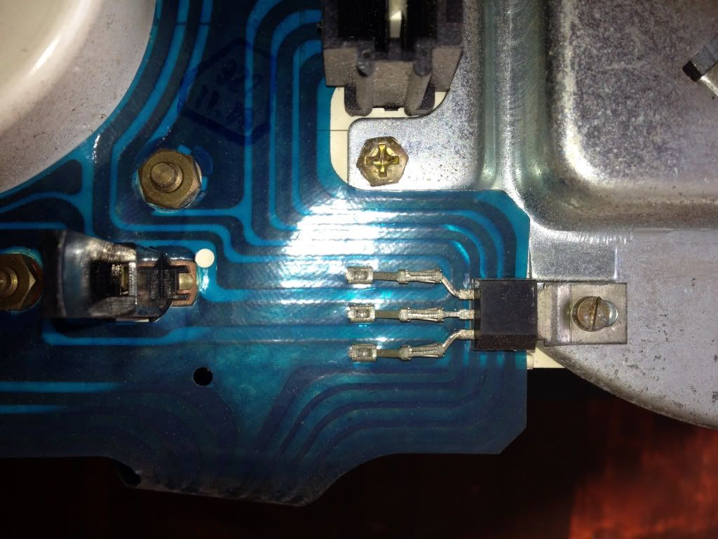

Ik heb dit ook ooit gehad en bij mij was de spannings regelaar kapot
Dit is een klein vierkant blokje met 3 pinnetjes er aan ,Deze zit achter op je tellerklok en zijn nog gewoon bij de dealer te krijgen
Hier zit ie rechts onder op de klok
En hier had ik m los gehaald
Dingen zijn niet zo heel duur geloof iets van 5 euro

Kun je die dingen testen alvoren te monteren
Ja, met een voltmeter kun je checken of op een van de pennen een nette 10 volt staat (bij stilstaande of stationair draaiende motor kan dat iets minder zijn).
