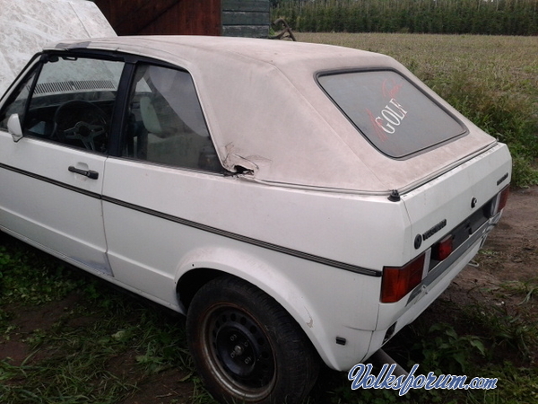

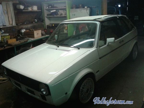

ik ben wessel, 16 jaar oud en kom uit Noord brabant

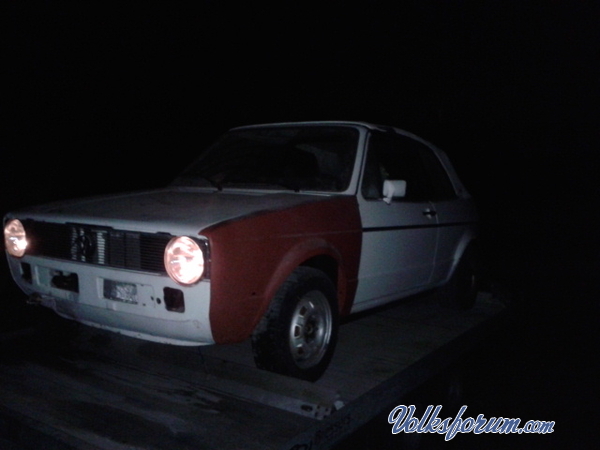

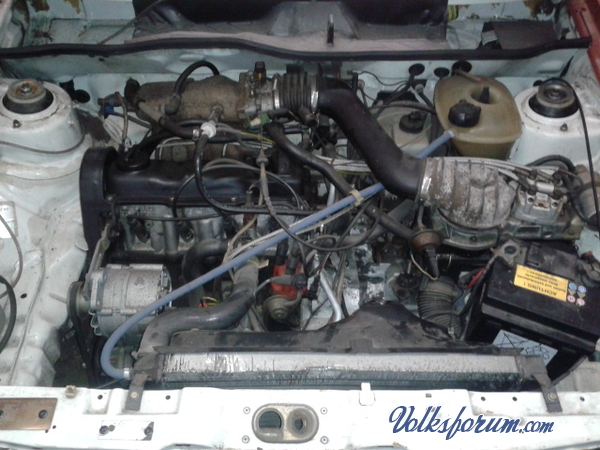

na alle leuke 'ideeën' die ik had over hoe ik mijn cabrio wilde hebben, toch maar besloten mijn dx blok te houden, gewoon vanwege het feit dat ik veel ste veel wilde, terwijl dat gewoon nog niet gaat . voor mijn gevoel jammer. maar ook ik moet leren wanneer je nog niet eens je rijbewijs hebt, dat je geen vr6/v5 blok etc. in een golf 1 moet bouwen.

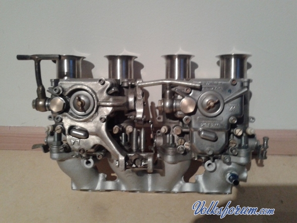

ik houd het dus gewoon simpel voorlopig, 40DCOE webers, 288/292graden nokkenas, en waarschijnlijk powersprint. verder moet het van buiten ook iets moois worden, maar dat zien we wel in de loop van het bouwen.

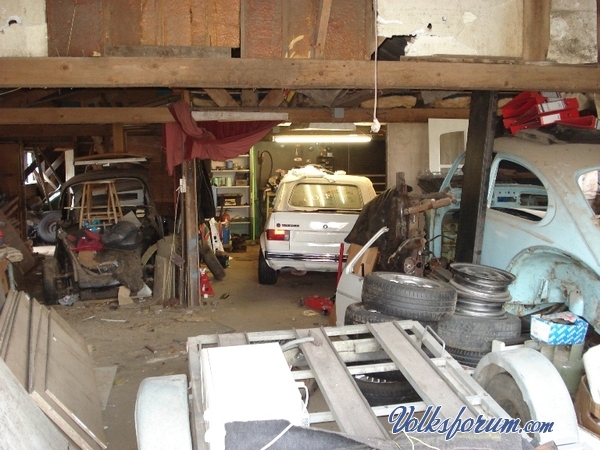

wat betreft het blok zelf, deze heeft bijna 7 jaar stil gestaan, toen ik hem 2mnd. geleden kocht ff olie in gedaan en wat benzine, en hij starte meteen. hij liep toen wel heel onregelmatig, en verzoop elke keer als we gas gaven. motorblok hebben we toen even een keer goed warm laten lopen tot de fan aan sloeg, en toen ging het al een stuk beter, hij moet alleen nog wel afgesteld worden.

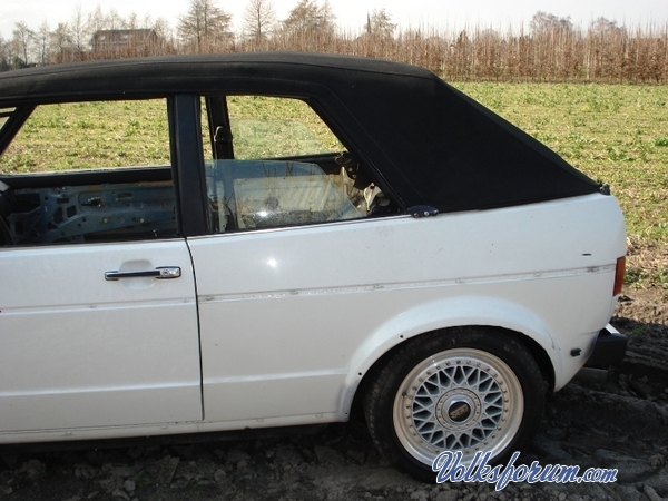

de carroserie is wonderbaarlijk genoeg helemaal knetterhard, en nog nooit aan gelast. week of drie geleden spatborden, motorkap, achterklep en deuren gekocht van iemand die zijn golf cabrio aan het slopen was, plaatwerk allemaal net een jaar geleden opnieuw gespoten, dus dat was een gelukshebbertje

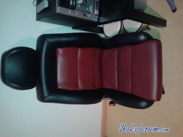

ook heb ik bij diegene een zwart/bordeaux rood lederen interieur gekocht in zeer nette staat. aangezien ik het rode niet zo mooi vind bij mijn witte cabrio, ga ik het middelste gedeelte van de stoelen denk ik zwart verven.
sorry voor de schuine foto, kreeg hem niet recht gedraaid.

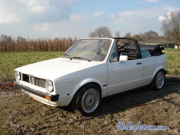

de golf is hoogstwaarschijnlijk een zogenaamde 'white edition' uit 1984 of 1985, heb er wel papieren e.d. bij maar geen kenteken, heeft ook nog nooit op kenteken gestaan in Nederland
ook heb ik er geventileerde schijven opgebouwd, met de bijbehorende dikkere klauwen.
over het algemeen heeft de golf maar weinig minpunten behalve dat de lak op de rest van de auto niet zo geweldig is, maar aangezien ik zelf bij een poets/ autobedrijf werk, is dit niet zo'n groot probleem.
de cabrurateurs voor de golf liggen ook al klaar, het mechanisme enz. moet nog afgemaakt worden (mechanisme op de foto gebruik ik niet.) maar verder zijn ze redelijk klaar. nog maar een paar kleine dingen die er aan moeten gebeuren
over het algemeen ben ik al best een eind, meeste spullen heb ik ook al, maar moeten nog gemonteerd worden, eerst de auto maar eens een keer gaan poetsen.
ook heb ik de afgelope tijd al wat dingen gekocht waarvan ik zeker wist dat ze erop moesten komen:
spucknapf stuurtje:

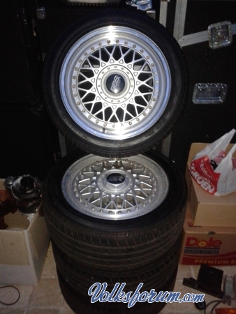

toen heb ik een miskoop gedaan voor een setje bbs Rx wielen rondom 7J
was achteraf gezien in eerste instantie al een kutmaat, want met et-33 rondom raakte hij voor de veerpoot en stak hij buiten de wielkast, en achter stonden ze dus veel te ver naar binnen. ze hadden stoeprandschade, dit kon ik zelf wel fixen was alleen huiverig of dat ze niet krom waren, kosten waren zo laag dat ik zoiets had van voorruit dan. bleken 3 van de vier ernstig krom te zijn dus daar hadden we ook niks meer aan...
ze stonden er wel mooi onder i.i.g.

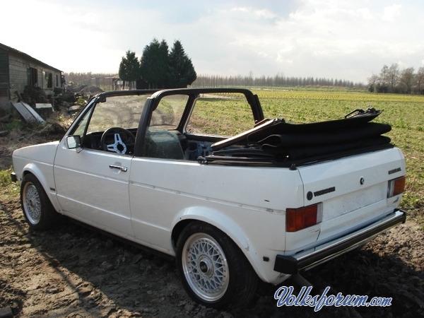

zo het begint al langzaam op gang te komen, gisteren setje bbs rm012 velgen opgehaald,
hebben wel wat werk, maar dat komt allemaal in orde

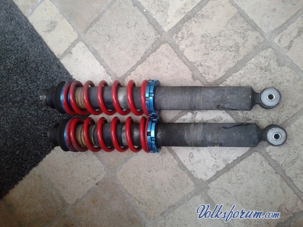

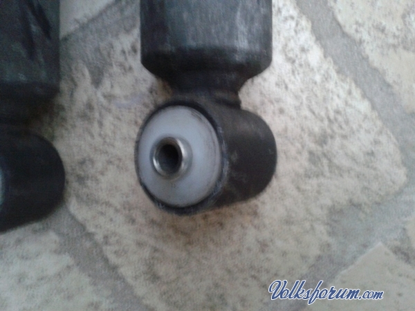

vandaag maar eens een begin gemaakt, van de week nylon laten afdraaien voor in mijn schokbrekers (gaat toch weer iets langer mee), en bussen in geperst:
daarna de wielen eronder gezet en toen werd ik verbaasd, door het feit dat het er wel zo mooi uit ziet (al zeg ik het zelf). achter moeten waarschijnlijk nog wel spacers op, maar andere randen heb ik eigenlijk niet nodig...
de krik paste er in ieder geval nog maar net onder

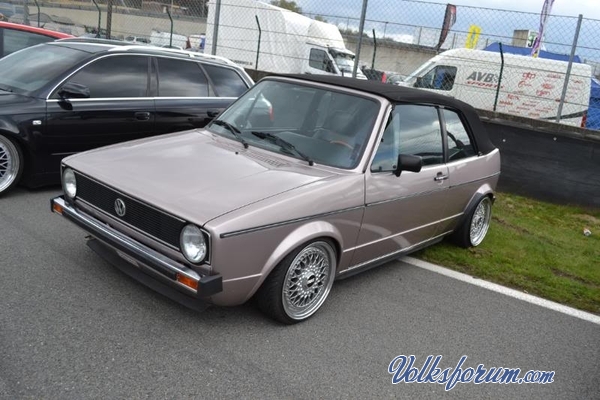

hier nog even een (slechte) foto van een setje chrome bumpers dat ik aangeschaft heb, vorige eigenaar had geen idee of het echte o neppe waren, dus maar uit gegaan van imitatie, en weinig voor betaald, staat er gwn vw teken in, op de kapjes vw nr.s enz. dus een origineel setje voor een imitatie prijs
heb lang moeten zoeken maar heb nu een foto gevonden van hoe dat hij enigzins zou moeten gaan worden, veel dingen wil ik wel anders doen, maar een foto die dichter in de buurt kwam van wat ik wou kon ik niet vinden.

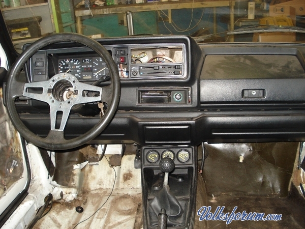

iemand tips over het inbouwen van het tapijt?
ik wil binnenkort vloerbedekking in mijn golf gaan leggen, maar hier heeft nooit de originele bij gezeten, ik heb er een doos met nieuwe vloerbedekking bij gekregen, alleen deze ligt in allerlei stukken terwijl de originele vloerbedekking een geheel was?
en ik vraag me af wat ik het beste kan gebruiken als dempingsmateriaal, heb er van die oude originele zompige matten bij zitten, helemaal gescheurd van het uitdrogen, dus denk niet dat ik dit nog kan gebruiken...
als iemand tips heeft over het inbouwen, welke lijm, temperatuur dat het minimaal moet gebeuren enz. altijd welkom!

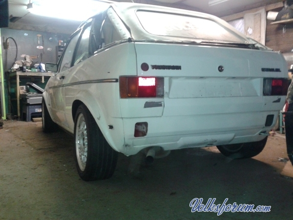

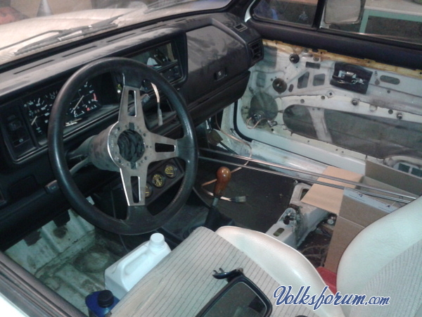

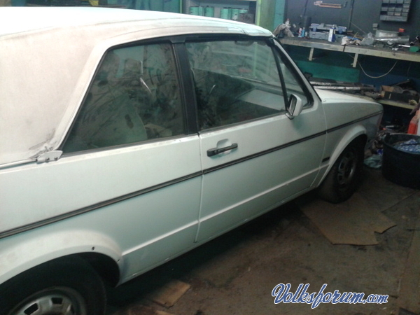

aangezien het vakantie is, eindelijk eens echt tijd gehad om eens flink wat te doen
de deuren waren rot, dus deze vervangen door net gespoten exemplaren, altans mee bezig, morgen ff afmaken
ook mn bumpers erop gezet, staat best wel mooi vind ik zo
alle troep even uit de auto gehaald, kunnen we teminste eens ergens bij
en begonnen met het opruimen van alle troep zodat ik hem morgen of overmorgen eens buiten kan zetten voor echt wat goede foto's.
tis echt een gigantische troep..

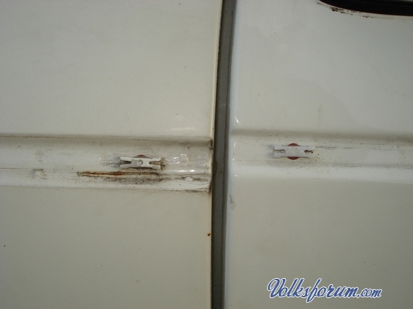

nu mijn bumpers erop zitten kom ik erachter dat ik een soort klemmentjes op de zijkant van de spatborden heb zitten, waar normaal de zwarte bumpers op zitten. hier schijnen ook een soort van dopjes voor te zijn, zodat je deze klemmetjes eraf kunt halen en de doppen erop?

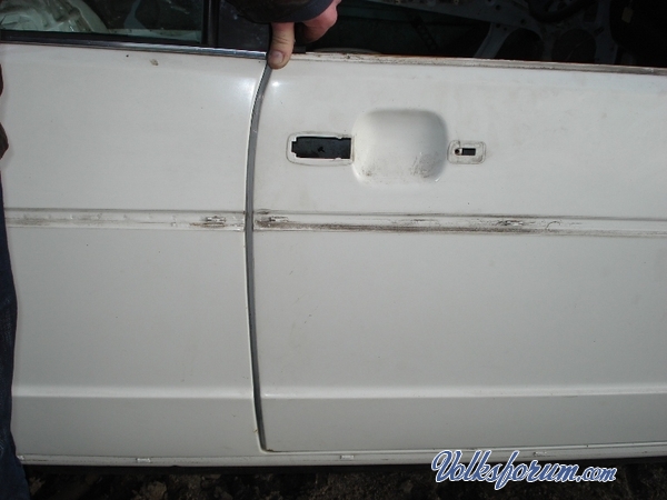

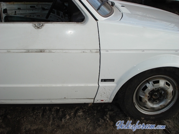

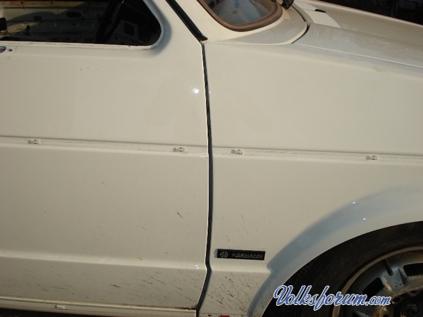

ik heb nu dus wel een probleem, ik heb twee andere deuren gekocht omdat mijn oude een beetje rot, en verprutst waren
nou past aan de bestuurders kant de deur helemaal perfect, maar aan de bijrijders kant is dat een ander verhaal
ik heb alles al proberen te verstellen wat ik kan verstellen, slotvanger, scharnierpunten enz. maar kom er maar niet achter wat het probleem is. de deur valt voorraan precies gelijk met de sierlijst, maar aan het einde van de deur zit hij daar een dikke 2 cm onder, ook is voor onder de spleet tussen deur en spatbord groter
we hebben ook alles al gecontroleerd, ofdat de auto krom is. dit kan niet want het spatbord e.d. past allemaal wel gewoon goed. ook de deur zelf lijkt niet echt anders, wel lijkt het alsof er iets mis is met de scharnierounten, maar dit lijkt eerder gezichtsbedrog..
de oude deur past wel gewoon perfect
al is de afstand tussen het einde van de deur en het zijpaneel ook te groot.. i.i.g. ik weet het niet meer.. iemand die me kan helpen

niemand die me kan helpen?
- '92 Golf 3 2.0 GTI (Sold)
- '84 Golf mk1 cabrio (sold)
Old 06-03-2014, 16:40
Barn171's Avatar
Barn171 Barn171 is offline
Join Date: Jan 2012
Posts: 2,509
Jawel. Die deur is gewoon ene keer opengezwaaid of iets dergelijks. In ieder geval is hij eens te fors opengeslagen. Dan past de originele deur nog wel omdat de deur en de kas zich aan elkaar aanpassen zeg maar. Geeft de een iets in, rekt de ander iets uit, zo moet je het zien. Maar als je dan een ander deur gaat hangen die dat beetje niet is veranderd, of erger nog, op een ander manier wat krom is gegaan, past die natuurlijk niet meer goed. Het enige wat je dan kunt doen is er gewoon aan gaan hangen. Met beleid natuurlijk! Maar je moet hem gewoon opnieuw zetten. Wel eerst alles goed vast zetten, slotpen lossen en het scherm ook afmonteren, mocht die los zijn geweest.
Old 06-03-2014, 16:42
Barn171's Avatar
Join Date: Jan 2012
Posts: 2,509
Oh ja, het beste is altijd om het originele plaatwerk aan te houden, zolang dat gaat. Waarschijnlijk krijg je deze deur niet 100% perfect sluitend en zodra je hem opnieuw gaat zetten, past de originele deur natuurlijk ook niet meer. Dus even goed overdenken wat je doet.
Old 06-03-2014, 17:12
wessel97's Avatar
wessel97 wessel97 is offline
Join Date: Jun 2013
Posts: 1,661
of terwijl het probleem zit hem dan eigenlijk in de scharnierpunten op de carrosserie, wanneer ik de nieuwe deur erin heb hangen?
maar i.i.g. zowieso bedankt voor de tip, ga ik dat even proberen

Old 06-03-2014, 17:18
Barn171's Avatar
Join Date: Jan 2012
Posts: 2,509
yep, scharnierpunten inderdaad
