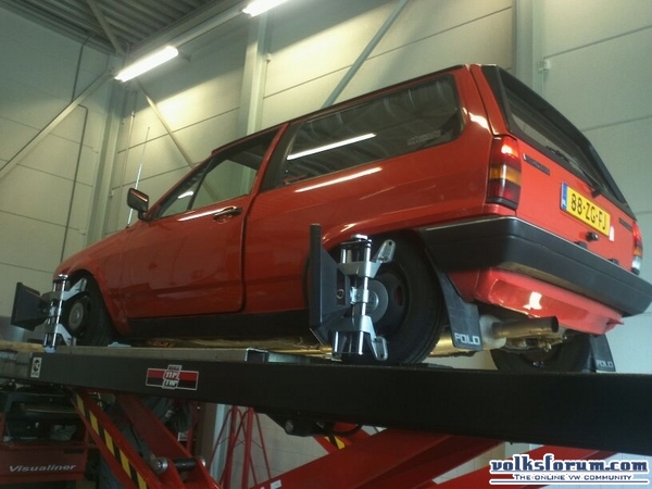

Om eens een oud topic af te stoffen..
Polo heeft vandaag een nieuwe apk gekregen, moest nog het een en ander aan gebeuren; rij nu met een originele carburateur tank, opvoerpomp op maat gemaakt voor deze tank.
- Hierdoor kan ik weer het originele handremmechanisme gebruiken
- Ruitensproeier heb ik vanaf de kofferbak gepakt na de voorruit..
- Polo heb ik laten uitlijnen, rijd echt een stuk beter nu..
- Hoofdremcilinder van een originele G40 er eindelijk op
