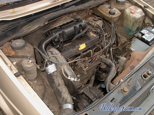

Exclamation Luchtfilterslang vervangen ideen?
Bekend fenomeen bij de mk2 diesel,
die luchtfilterslang is bij mij helemaal opgewreten
Ik neem aan dat deze origineel niet meer verkrijgbaar is,
iemand creatieve ideen of foto's?
Thx

Inderdaad een bekend probleem, ik kon er 3 jaar geleden ook al geen vervanging voor vinden. Met ducttape heb ik de zaak bij elkaar kunnen houden:
Maar dat is ook maar voor tijdelijk...

Gates maakt flexibele luchtslangen die je hiervoor kunt gebruiken.
Is in feite een gekartelde aluminium slang die je uit kunt trekken. Is olie-, vuil- en waterbestendig en ze zijn verkrijgbaar in diverse formaten en lengtes.
Bij ons in het dorp zijn ze bij elke automaterialenzaak te vinden.

Overigens heb ik hier een foto van de luchtslang in mijn huidige 1300 HK; lijkt me ook niet origineel, maar met zwarte tape kán het dus wel netjes worden:

Brezan: 55x1000mm, 15 euro, allerlei maten in voorraad. :-)

Die van mij was enkel gescheurd en ik heb er langs de binnenkant een geribde buis ingeschoven. ( Een rode die men in de grond legt voor kabels ofzo ). En een beetje tec7 erover en kan terug 20 jaar mee

Van die hitteband die ze voor uitlaten gebruiken, is dat niet wat? In wrappen, zwart maken. Blijft ook flexibel.

de mijne is gewoon intakt en heb ik eruit gegooid. vind ik maar niks, zo een schuimrubber buis.
zou je zo niks kunnen vinden bij de isolatie van dikke waterleidingen? ik ga er niet voor zoeken, want rijd gewoon zonder dat prul

Als ik dat probleem had zou er eenzelfde buis opkomen als vanaf het hitteschild.
deze uit laten komen net achter de grill. Pakt ie 100% zuiver frisse lucht.
de looks? liever dat dan vieze schimmel buis
