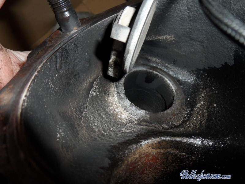

De turbo heb ik gisteren weggebracht naar een revisie bedrijf dat hier in de buurt zit, deze viel al direct op dat het huis aan de uitlaatzijde gescheurd was door de wastegate zitting heen. De turbo gaat vandaag op de testbank en krijg ik hopelijk uitslag van wat er mis mee is... nog even afwachten dus.

Net bericht gekregen van de heren en het volgende was aan de hand:
- huis uitlaatzijde gescheurd en miste een stukje van het gietwerk.
- turbine uitlaatzijde was gerafeld en miste stukjes, waarschijnlijk door dat stukje gietwerk etc.
- as en lager waren op elkaar ingelopen
- compressor wiel had in het huis aangelopen
Denk dus een deel van de problemen wel gevonden te hebben. Tot zover de uitslag. Ding word vandaag gereviseerd en ligt klaar gezien ze alles hadden liggen en haal hem morgen op. Kan intussen dus alles betreft pakkingen bestellen

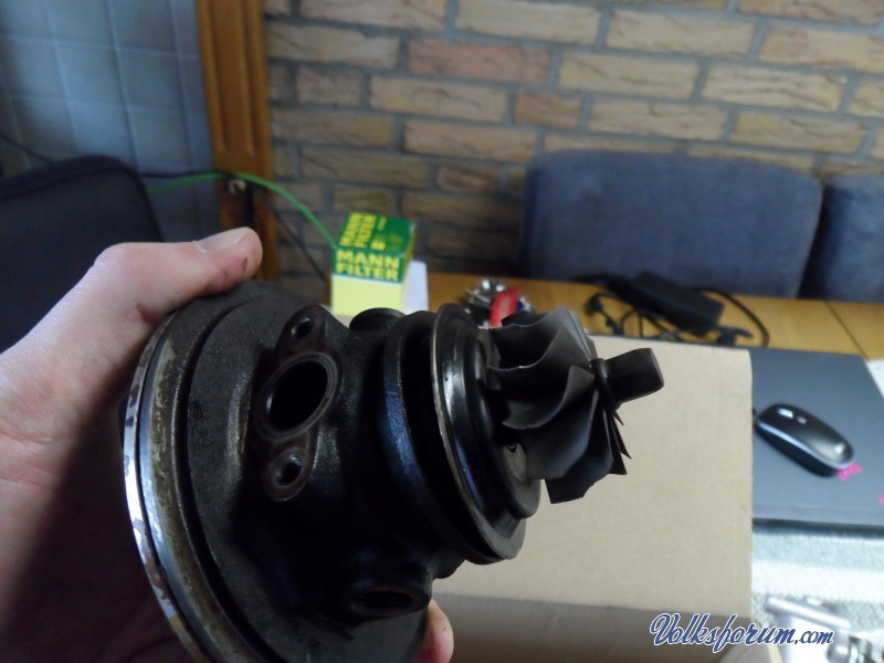

Effe wat plaatjes bij het praatje, morgen bouw ik hem in.
In de loop van dit projectje redelijk wat meer te weten gekomen.
De betreffende k03-026 is en 132kw turbo die op de arz motor gemonteerd is geweest. Dit valt nog wel onder de (in volksmond genoemde) K03 en niet een K03S.
Verschil is dat de wastegate pas later open gaat bij een hogere druk (zwaardere veer)en dus de druk in je compressor gedeelte ook verder toeneemt. De druk in je uitlaathuis is bij een normale K03 een 0.37bar en bij deze een 0.53bar. Ook het turbine wiel is groter, geen 38mm maar een 40.3mm.
Who Am I: klik
Ik rij niet hard, maar wel voor je!
Old 03-05-2015, 18:38
Bontje's Avatar
Bontje Bontje is offline
Join Date: Sep 2010
Posts: 458
Gescheurd uitlaathuis, scheur loopt er dwars doorheen en ook door de wastegate zitting!
Oude as waar een paar aftekeningen op te zien zijn, hoop dat dit de oorzaak was van mijn olieverbruik.
Kleine schade op het turbinewiel, heeft iets erlangs gekregen...
Na de rebuild,
