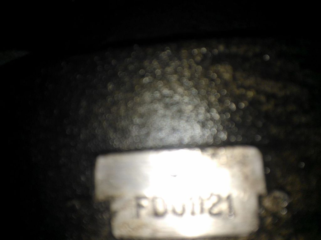

Wie kan me zeggen welke bak dit is en van welke auto
Hij zegt van een golf 1 namelijk maar op welke type ?

FD dacht ik.
Scirocco 1800 of golf1 gti 1800. 5 bak

dacht zelf ook FD te zien
Dit was de enige foto die ik opgestuurd gekregen had

FD bak zit in :
08/1980 tot 07/1981 Golf/Jetta
08/1981 tot 07/1982 Golf Cabrio
08/1981 tot 07/1982 Golf/Jetta

en welk cylinder inhoud ?

1,6 l, 81 kW
Getriebekennbuchstaben FD
Fertigung von 8/81 bis 7/82
Zuordnung Typ Golf, Jetta
Motor 1,6 l, 81 kW
Übersetzung Achsantrieb 74 : 19 = 3,89
1. Gang 38 : 11 = 3,45
2. Gang 36 : 17 = 2,12
3. Gang 39 : 27 = 1,44
4. Gang 35 : 31 = 1,13
5. Gang 31 : 34 = 0,912
Rückwärtsgang 38 : 12 = 3,17
Tacho 16 : 7 = 2,29
Getriebeöl Füllmenge 2,0 l
Spezifikation Getriebeöl GL 4 (MIL-L 2015) SAE 80
Kupplungsbetätigung mechanisch
Kupplungsscheibe 200 mm
Gelenkwellenflansch 100 mm
Reifen: dynamischer Abrollumfang ca, 1,75 m
Gesamtübersetzung im höchsten Gang 3,548
Geschwindigkeit im höchsten Gang bei 1000 1/min 29,59 km/h
Anmerkung Konus
Tachoritzel milchig-grau
