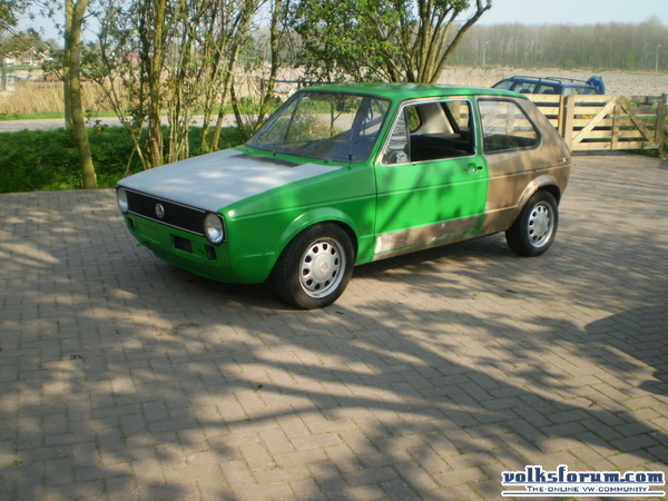

Op kenteken is het een 1500, maar op de cilinderkop staat 1.6, weet niet of het een 1.5 of 1.6 is, misschien dat iemand hier het wel weet? Het motortje loopt in ieder geval erg mooi en is ook nog behoorlijk vlot. Ook is de auto helemaal hard, enige roest zijn de wielranden achter, die worden nog gelast. De auto wordt goedkoop opgebouwd, zo rol ik hem over ipv spuiten. De kleur is zijdeglans industrielak, Heineken-groen . Inmiddels zijn er al wat delen in de kleur en heb ik er een set Supersport veerpoten onder geschoven. Verder wordt de auto behoorlijk oldskool, komt nog een imperiaal op het dak en over de keuze van de wielen ed. ben ik nog niet helemaal uit. De golf is nog lang niet klaar en de foto's zijn niet super, kleur is anders in het echt, maar om vast een beetje beeld aan het verhaal te geven:
Achterkant is hier nog niet verlaagd.

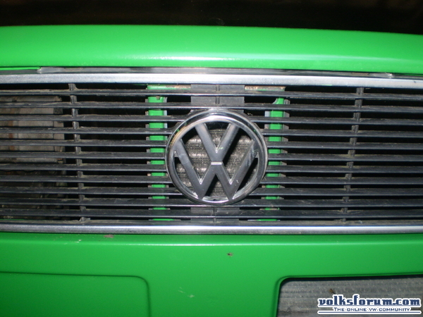

Mooi chromen grilletje

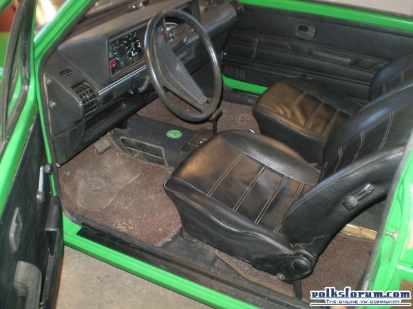

Oldskool skai interieur met ori VW-kokosmatten (nog niet schoongemaakt)

Om maar weer ff het topic om hoog te schoppen hier wat foto's van de Golf. Het is een beetje rustig rondom dit project, heb er niet zo heel veel tijd voor maar er gebeurt nog wel wat.. Zo heb ik een hagelnieuw voorscherm binnengekregen, gemonteerd en ook in de kleur gerold. Tevens heb ik ook een mooie imperiaal gekocht en reeds gemonteerd.
Footootju :
Ja jer, imperiaaltje:
Langzaam maar zeker komt de auto in de kleur. Daarna wordt het verder zoeken naar wat leuke retro spullen en een set mooie velgen. Iemand misschien nog suggesties?
