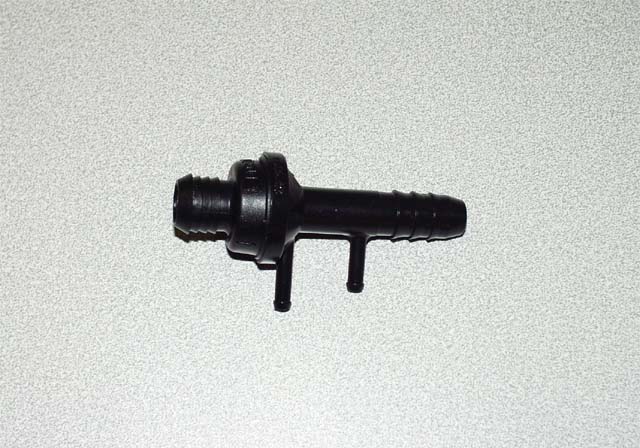

Hoe heet dat onderdeel waar het slangetje opzit wat van je onstekings vervroeger komt ? Deze is weer verbonden met de rembekrachtiger. Het pijpje waar het slangetje op hoort is afgebroken en nu loopt die natuurlijk kut en heb snel zo'n ding nodig. Gaat om een 1.6 carburateur motor

terugslagklepje.
Voor nood kan je de vervroeger rechtstreeks op de carb monteren. Op deze manier heb je wel vervroeging, maar geen vacuum op je bekrachtiger. Remt wel wat zwaar, maar je kan iig wel fatsoenlijk rijden. Kan je op je gemak zoeken naar een andere.
Ik heb voor mijn 1.8T project eentje van een Golf 3 gekregen, de harde slangen er voorzichtig af gesneden en er zelf vacuumslangen van Chargertech op gemaakt.

191 611 933

Geweldig René bedankt! Net 20 km met de brommer op goed geluk naar de VW sloop in Joure gereden en ook nog geslaagd Ik laat die ene slang er maar mooi opzitten denk ik, die is namelijk keihard en waarschijnlijk breekbaar.
