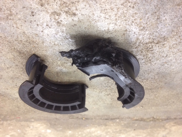

Had vorig jaar een auto hier met soortgelijk geluid. Bleek de kunststof van de onderste looprol voor de distributieriem gebroken te zijn. Beide delen zijn toen naar onder gevallen en tegen de riem blijven liggen. Aan de buitenzijde. De looprol is daardoor wel in diameter kleiner geworden. Als het goed is kun je van boven in de onderste kap kijken en zien of de kunsstof er nog om zit.

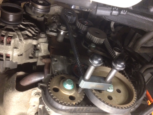

Heb gekeken na verwijderen kapje en als dat het enige kunststof wieletje is lijkt dit niet het probleem, kan natuurlijk ook nog het lager zijn maar het klinkt niet als een defekt lager: https://drive.google.com/file/d/0B_...iew?usp=sharing
Echter, ik zie op een foto uit een handboek voor de golf 4 dat er drie rolletjes zijn, een grote en twee kleine, 1kleine kan ik zien en die is van metaal, neem daarom aan dat die onderste kleine die ik niet kan zien ook van metaal is?

Wow, hoe kon dat gebeuren vraag je je toch af, te zien van je foto's Is mijn spanrol dus die bij jou versie gespleten was nog heel, duidelijk zichtbaar op die foto van mij.
En dat ander kleine rolletje onderaan Is dus ook van metaal.
