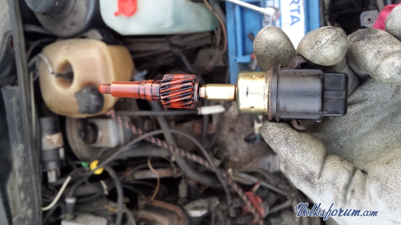

Ik ga de pulse gever binnenkort even los halen, kleur van het tandwieltje is dus belangrijk?

Oke heb even gauw gekeken, betreft een tandwieltje van 15 tanden.
Maar geen VW nummer erop, zou het een imitatie kunnen zijn?
Zouden er ook andere tandwieltjes in passen?
