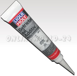

Trouwens.. Ik heb de bak afgevuld (3.1 liter) en ook deze toevoeging erbij gedaan: (3 tubes, 1 tube is goed voor 1 liter)
Kwam het tegen op een Duits forum met lovende reacties.. Toevallig verkoopt ATP-autoteile die tubes ook en had ik gelijk 3 tubes mee besteld tijdens de aankoop van de koppelingsdelen. Moet zeggen dat het spul toch wel verbazingwekkend goed werkt: Schakelen ging al soepel maar met dit spul erbij echt bijna vanzelf. Ook de mechanische geluiden zijn voor mijn gevoel een stuk minder luid/rauw geworden. Enige is dus dat prise as lager wat ik voor mijn gevoel steeds beter hoor.
Zolang die niet lekt durf ik het nog wel even aan
