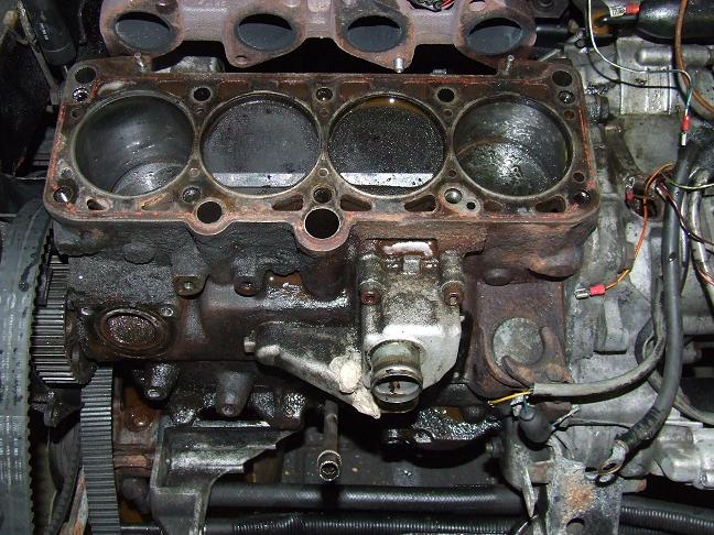

Thuis gekomen meteen begonnen om de kop eraf te pakken,na een halve dag op mij dooie gemakje sleutelen en af en toe hulp van paps de kop eraf gepakt.Gelukkig viel de schade mee,maar 2 kleppen krom

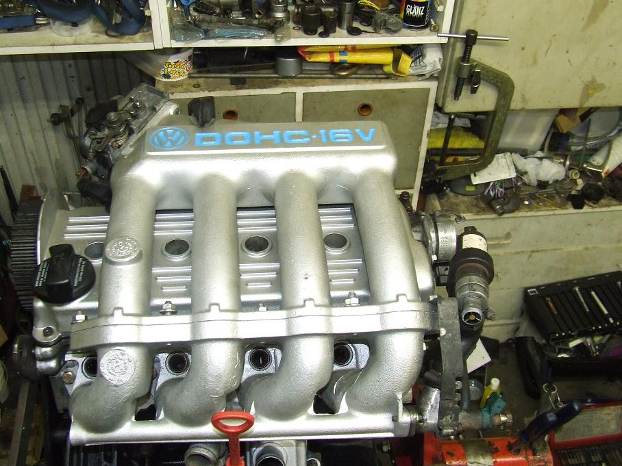

Hier nog een aantal foto's van vanavond,alle kleppen zijn uit de kop. En de kop is nu helemaal kaal. Nu nog kleppen in schuren en dan kan de kop weg om gereinigd te worden.
En de twee kromme kleppen(voor zover we nu kunnen zien)

volgensmij is er aan de inlaat kan van de kop gerommelt, is veel gladder dan van mijn 16v
Bekijk dit eens opnieuw als de kop gereinigd is...maar ziet er inderdaad wat "gladder" uit dan normaal.

Gisterenavond even de rest van de kleppen ingeschuurd er moeten toch 8 nieuwe inlaat kleppen in! Volgende week bellen voor de kop+inlaat te laten reinigen en kleppen inlaten schuren!

Zo de kop is intussen al een weekje weg voor nieuwe kleppen,en de hele inlaat te laten stralen! Als hij terug is komen er foto's van!

Ja klopt de kop zit er weer op en hij heeft al gelopen. Sorry maar het maken. van foto's is er bij in geschoten ik was zoooo beniewd hoe hij zou lopen. Maar hij loopt wel mooi het goed afstellen komt wel als hij in de goede auto gaat. Ik zal nog we wat foto's maken van hoe hij er nu bij staat.

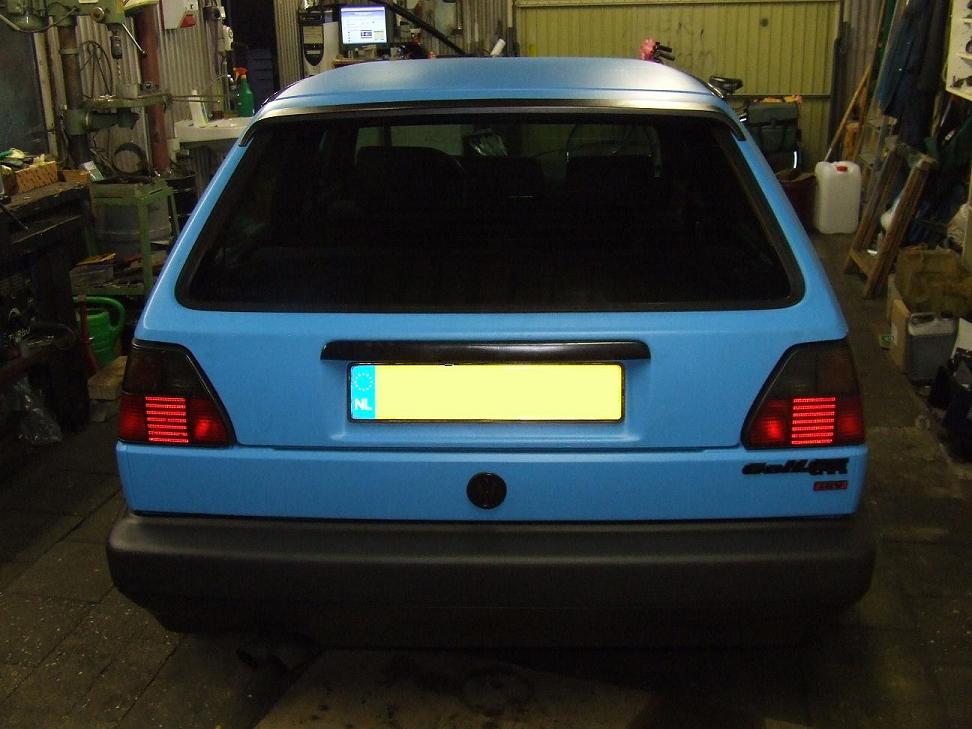

Hij is bijna af,hij is mat blauw gerold!:P
Kan er nu alleen niet bij,zal zo snel mogelijk foto's maken!

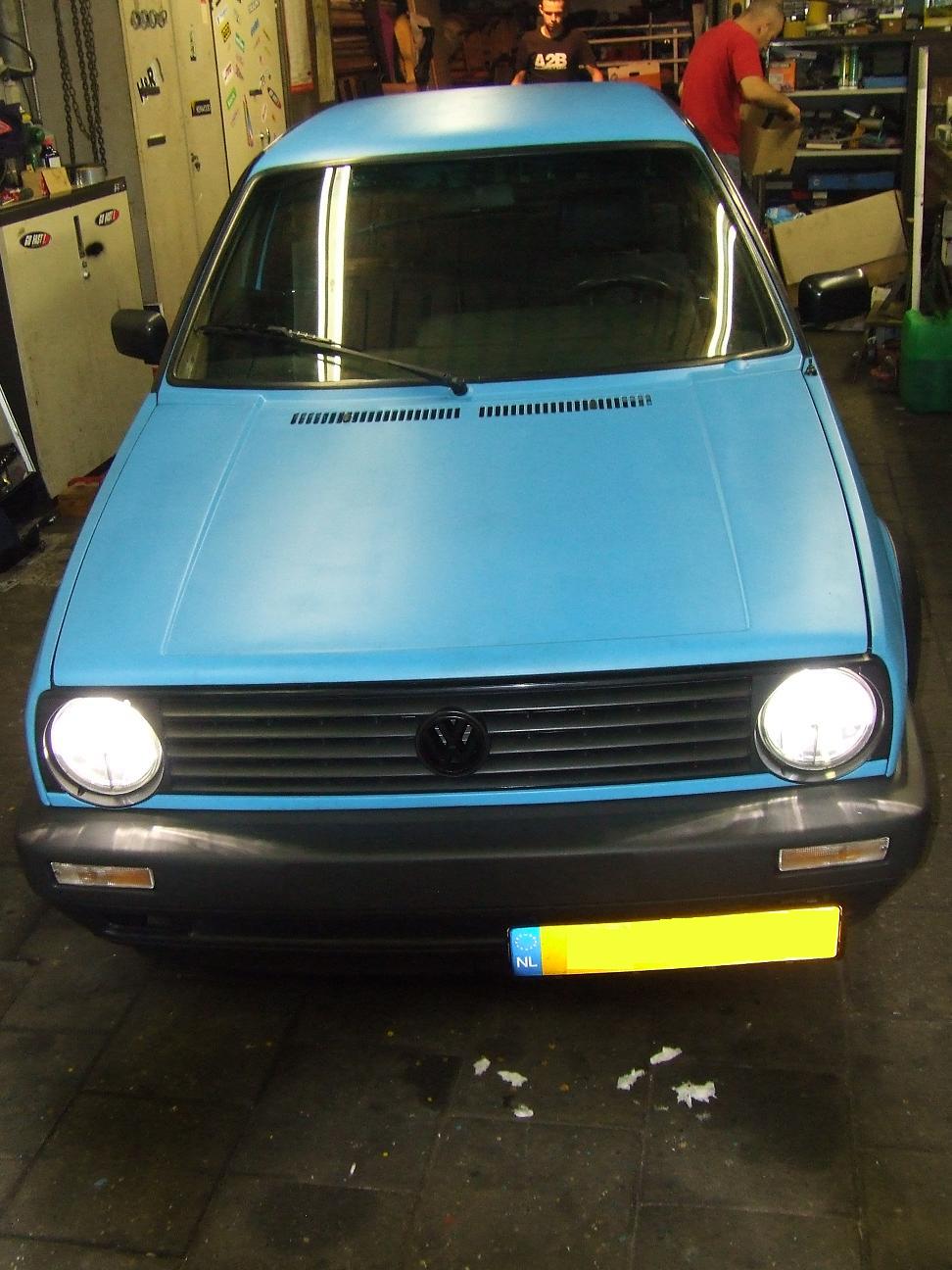

Heeft even geduurd maar hier weer een berichtje. Hij is licht blauw geworden Joost.

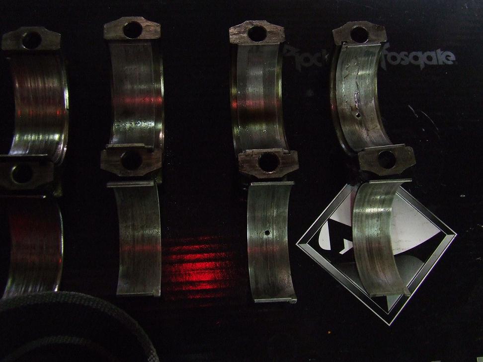

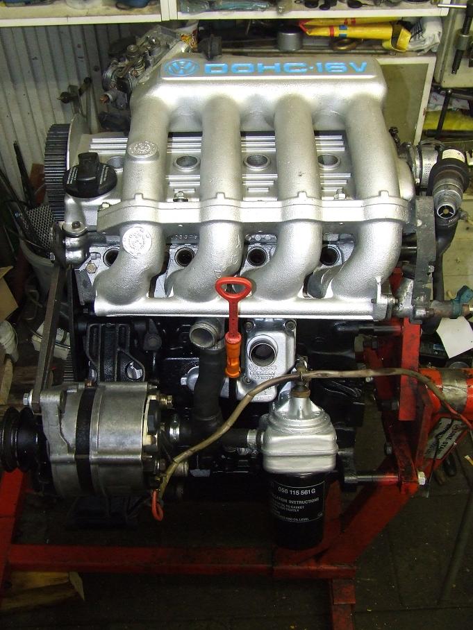

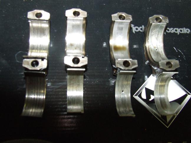

En ik heb er al even mee gereden en dan bedoel ik ook even, 400 km om precies te zijn. Tijdens de laatste rit naar biesheuvel autosport ineens een hoop gerammel onder de motorkap. Wat de f... gebeurd daar snel gestopt maar niks vreemds te zien. Toch terug naar huis heeeel rustig aan. Thuis aangekomen direct op onderzoek uit. Olie gepeild die staat mooi op peil, kleppendeksel eraf misschien een stoter die blijft hangen, ook niet. Maar snel even een oliedrukmeter gehaald bij mijn pa op het werk. En toen oliedruk gemeten, ook goed stationair 1,5 bar en op toeren 4 bar. Dan maar het carter er onderuit, en ja hoor allemaal deeltjes lager in het carter . Gvd dat is goed mis, dan eerst maar de drijfstanglagers kijken. En jawel probleem gevonden, en motor afgeschreven. Dus maar snel zoeken naar een andere en best snel gevonden. Maar dan begint het pas alles overbouwen. Maar gaat best nog snel.
Nou nog even doorwerken want ik wil er aanstaand weekend eigenlijk mee naar MIVW.
