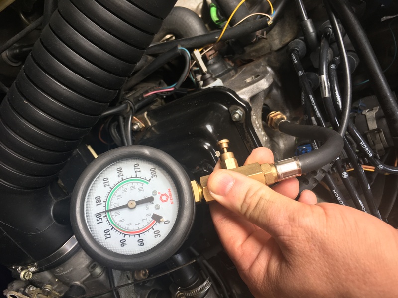

Hallo iedereen,
Weet iemand welke kompressie elke cilinder van degolf 1 cabrio (155), 1.8L, 72kw, 1993 moet hebben?
Alvast bedankt voor jullie reacties.

De compressieverhouding is 10:1. Slijtagegrens druk is 7,5 bar en ze moeten redelijk gelijk zijn.

Hallo iedereen,

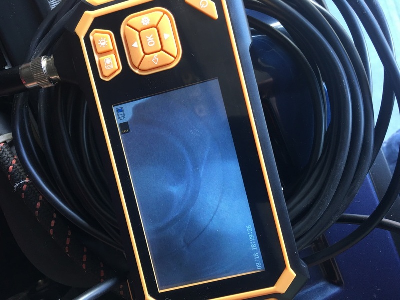

Er is duidelijkheid, de 4 cilinders hebben tussen de 11 en 11,5 bar compressie, ook zijn we binnen in de motor gaan kijken en dit ziet er ook uiterst netjes uit. Bedankt voor de hulp.
