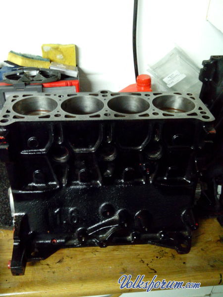

ik heb een motorblok van een mk1 1.6eg 8v. De motor heeft een boring van 82.5mm, zuiger maat 82.46. Ook zit er een krukas in met een andere slaglengte. Het is het nu een 2.0 liter geworden. Ik heb geen idee waarvoor dit blok gebruikt kan zijn. Hij is gereviseerd.
Is iemand bekend met dit type blok als 2.0 liter? Of waar deze voor gebruikt kan zijn? Wie ze zo maakt?
Ik denk zelf bergrennen. Oettinger kan volgens mij niet omdat het geen 16v is.

nog wat extra info: krukas nr 069 1030416 en op de zuiger staat 82.46 551/1186

Zoals je zegd zit er een krukas met een langere slag in je 1.6 gti EG blok gemonteerd (van een 1.8 DX). Door de langere slag (en evt opboren met overmaat zuigers) kom je dan op een 2 liter blok terecht. Echt een stukje old-school motortuning. Door de platte EG cilinderkop heb je dan ook lekker veel compressie. Zag deze motor op Marktplaats staan. Ik ben erg nieuwschierig. Wat heb je er voor betaald? En was het blok compleet?
Werd vroeger wel meer gedaan in iedergeval door Carly-motors. Carly-motors tuned nu de BMW van Tom Coronel. Denk dat je motor iig meer vermogen heeft als een 16V KR bijvoorbeeld.

Krukas wisselen om meer inhoud te krijgen wordt nog steeds wel gedaan hoor. Vooral in de cross.

Als je dan een grotere slag hebt hoe wordt dat dan opgelost met de compressie? Die wordt toch veel te hoog als je dan een standaard kop gebruikt?
Dan monteren ze zuigers welke lager ( kleinere maat van zuigerpen tot bovenkant zuiger) zijn zodat je weer de juiste compressie verhouding krijgt.

Dan moet het met dit blok vast goed komen. Hij heeft het vroeger ook gedaan met een snelle kop erop. Die is toen stuk gelopen. Van binnen is alles nieuw, ik berg hem eerst mooi op. Misschien in de toekomst een x gebruiken. Altijd leuk van buiten mooi 1.6 en van binnen 2.0. top.

Helemaal met je eens aan de buitenkant lekker origineel en ondertussen een dik 2 liter blok waar je veel PK's uit kunt halen.
