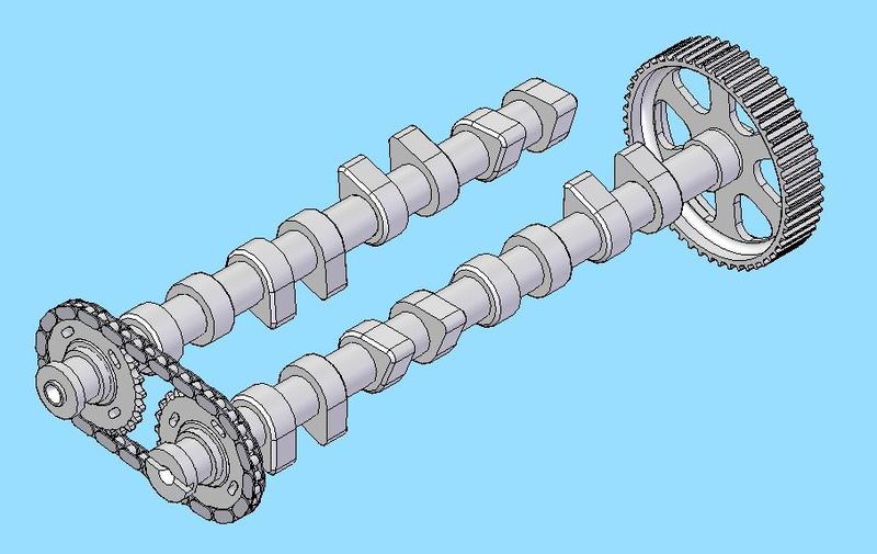

het resultaat van een ochtendje tekenen:
Ik ben al allerlei interessante informatie tegengekomen. flow-data nog niet, bedankt voor de heads-up.
wordt vervolgd

Ik heb inmiddels alles aan kleine delen ingetekend, komende vrijdag ga ik de kop, en als er tijd over is ook het blok inscannen. Heb ik me blokkie in 3D

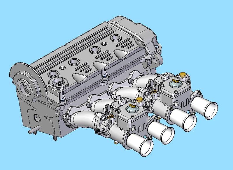

Het 3D scannen wou voor geen meter, dus ben ik zelf maar weer aan het tekenen geslagen. Niet geheel zonder resultaat al zeg ik het zelf:

Old 17-04-2017, 17:35
Rallye-VR6t's Avatar
Posts: 1,534
Netjes!

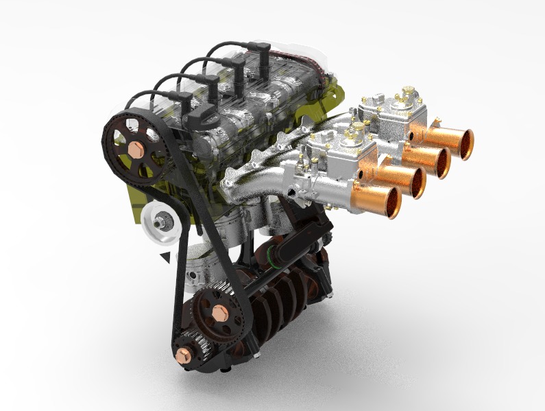

en nog een stapje verder:

Old 23-04-2017, 06:36
joost_joost joost_joost is offline
Join Date: Jun 2016
Posts: 111
Ziet er goed uit. Welk teken programma gebruik je?

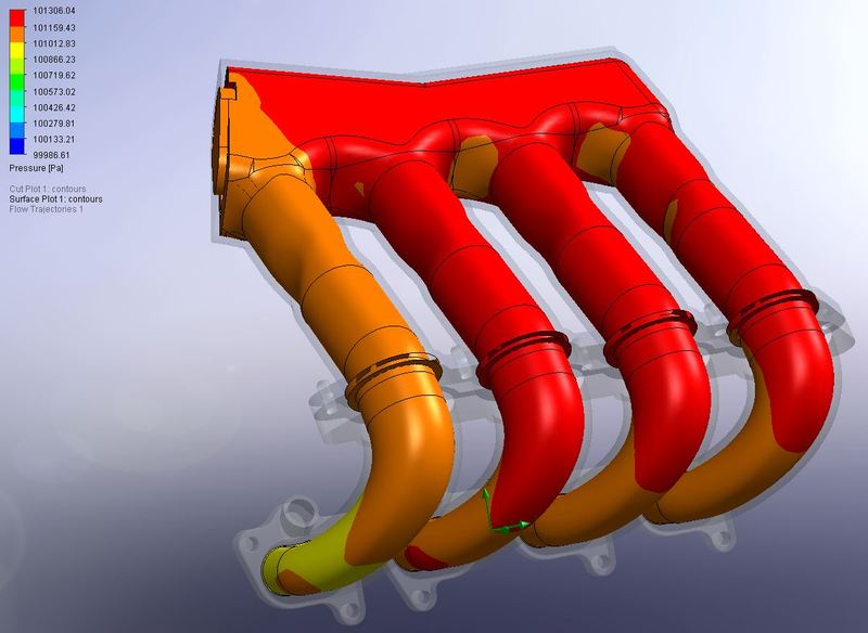

Ik ben een tijdje bezig geweest om een paar goede analyses op te zetten. Dit duurde wat langer omdat het programma compleet nieuw voor mij is. Ook heb ik zo ongeveer het hele blok in 3D .
Ik heb het originele spruitstuk aan een analyse onderworpen. Hier voor heb ik een 50mm spruitstuk nagetekend die ik nog heb liggen. Onderdeelnummer van het bovenste deel is 027 133 223AH en van het onderste stuk 027 133 206M.
Wat me opvalt is dat de drukval van cilinder 1 aanzienlijk groter is dan de rest. Ook de flow van dit kanaal blijft achter ten opzichte van de rest.
Om de simulatie te controleren: klinkt dit voor jullie als logisch? Moet cilinder 1 vaak armer afgesteld staan dan 2, 3 en 4? is er verschil in kleur van bougies? Ik heb ter illustratie even 2 afbeeldingen upgeload, van de flow (1e afbeelding) heb ik een filmpje van 30 seconden, maar die kan ik hier niet uploaden. Mocht iemand hier interesse in hebben, stuur ff een pb met je 06, dan kan ik hem appen. (niet allemaal tegelijk aub)
De ringen die jullie zien op de 2e afbeelding is een foutje in het model, maar zijn slechts surfaces en hebben geen effect op de simulatie.

Old 07-05-2017, 21:36
Join Date: Aug 2012
Posts: 1,478
Ik vind het echt super vet wat jij doet
een kleine opmerking / tip.
Wat jij nu hebt is een statische analyse. En hoewel het al behoorlijk veelzeggend is, is een dynamische analyse nauwkeuriger. Daarvoor moeten ook de kleppen gemodelleerd worden, en vervolgens via een "formule van de nokkenas" worden de kleppen bewogen.
Ik ben er helaas zelf niet in gespecialiseerd, dus veel meer dan met dit filmpje kan ik je niet helpen...
Als jij rare dingen in de flow ziet - het kan best. FEM was in die tijd verre van zo uitgebreid, dus ik kan mij goed voorstellen dat hun spruitstukken niet perfect zijn...

Wat in die filmpjes is gedaan, is precies wat ik ook heb gedaan
Ik heb een filmpje/analyse waarin de krukas 8x rond gaat. Die analyse laat zien dat cilinder 1 en 4 minder krijgen dan de rest. Cilinder 2 en 3 "trekken" als het ware de buitenste 2 cilinders leeg. De afbeelding is slechts een momentopname van het geheel, omdat ik hier geen video's kan plaatsen.
Vandaar de vraag, klopt dit met de praktijk? Hebben de cilinders een andere afstelling nodig ten opzichte van elkaar? Hebben de bougies een andere kleur als alle cilinders gelijk af zijn gesteld?

Old 08-05-2017, 08:02
Join Date: Aug 2012
Posts: 1,478
Oh, sorry .. haha, dat was mij niet duidelijk.
Maar wel echt cool, dat je het kunt
Ik kan je helaas niet veel zeggen over de KR. Ik heb zo een motor een keer in het echt gezien en zelfs aangeraakt ( ! ), en meer ook niet.
Maar wat ik wel weet: als je een VR6 neemt... dan hebben de inlaatkanalen in de kop verschillende lengtes. En daar is, zover ik het heb begrepen, echt geen rekening mee gehouden in het inlaatspruitstuk. Dus ik kan mij goed voorstellen dat ook daar de vulling verschillend is.
Maar als ik naar het 2e plaatje van jou kijk. De drukken zijn weliswaar verschillend, maar volgens mij is het maar minimaal? Je hebt zeker gelijk dat er verschil is, maar ik vraag mij af of je het ergens aan kunt zien.. dus idd, wachten op iemand met praktijkervaring
Old 08-05-2017, 08:08
wob8v's Avatar
wob8v wob8v is offline
Join Date: Dec 2006
Posts: 606
Over het inlaattraject van de VR6 heb ik volgens mij thuis ook nog wel wat informatie.
Een verschil in drukval van 300 Pascal vind ik niet weinig, als je nagaat dat de drukval bij carbs tot aan de kleppen ongeveer 800 Pascal is (dus de totale drukval), en in die situatie zijn de kanalen onafhankelijk van elkaar te regelen.
