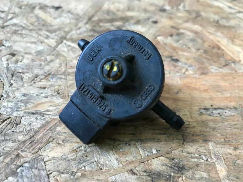

Moet dat stekkertje niet op het schakel indicatie kastje dat vlak bij het ontstekingshuis zit, daar wat het vacuüm slangetje op zit???
Die heb ik paar jaar terug los getrokken omdat ik gek van dat gele schakel lampje werd , over schakelen bij ca. 2000rpm met een GTI
Grt yal
Old 02-05-2020, 19:41
slk-A3's Avatar
slk-A3 slk-A3 is offline
Join Date: Sep 2019
Posts: 46
Klopt, ik ben intussen een stukje verder. Dat schakelkastje is een vacuum schakelaar met artikelnummer 171919825 VACUUM SWITCH.
Als jij hem niet gebruikt, wil je hem misschien aan me verkopen?

Joepie, ik heb er een gevonden en gekocht.
Old 12-05-2020, 19:23
slk-A3's Avatar
Join Date: Sep 2019
Posts: 46
De schakelaar is er en hij doet het. Wel een duur dingetje gebleken, kost met verzenden vanuit Duitsland liefst 31 euro, Nieuw in Zuid-Amerika nog voor 24 euro te krijgen, maar ik heb liever een originele.
Eigenlijk een simpel dingetje. Bij een bepaalde onderdruk duwt een membraan een schakelaar in die dan wit-rood met massa bruin verbindt en dan vervolgens het gele lampje in het dashboard laat oplichten.
Deze stekker moet dus zeker weten niet aan het remvloeistofreservoir.
Zij is weer een beetje origineler
