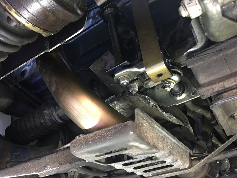

Zo ziet het er bij mijn cabriolet uit:
2 draadeinden, is dit een apart stuk op het stuurhuis of dit erop gelast?

Vorige eigenaar miss een stuurhuis van een 1.1 of een automaat gemonteerd? Die hadden die beugel niet.

Dat weet ik niet. Heb hier nog niet veel ervaring mee. Toch bedankt voor de info, nu weet ik tenminste zeker dat deze beugel daarop moet en dat ik die 2 draadeinden niet heb!

Ik heb mijn schakelmechanisme van mijn cabrio 2H ook volledig vernieuwd, ik zal even zien of ik je wat kan helpen met een paar foto's van mijn onderkant. Geef me even tijd voor die foto's ertussen te krijgen.
Verder heb ik niets dat kan helpen om de exacte plaats te bepalen, sorry.
Dit plaatje zit bij mij vast met 2 boutjes aan het chassis vast als ik het mij nog goed herinner.
De draadeinden of draadstangen zijn vast gelast aan het chassis en maken daarvan deel uit. Moest je dit plaatje willen plaatsen zou ok gewoon 2 nieuwe draadstangen lassen. Schrikt misschien wat af maar is nog makkelijk te doen.
