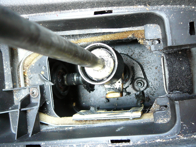

Even wat foto gemaakt van het het achteruit nokje/systeem op de versnellingspook van een Golf 2 4-bak (1.3).
Is dat te modificeren zodat de 'eerste versnelling' minder makkelijker onbedoeld in de 'achteruit' valt?

Zo te zien is je veer gewoon te slap om de pook nog goed omhoog te houden (nee geen dubbelzinnige opmerking)
Vergeet dat ene boutje niet!

Had die van mij ook, gewoon naar boven trekken als je 'm in de eerste versnelling wil hebben. Best kut, maar gewoon een producteigenschap lijkt mij.
