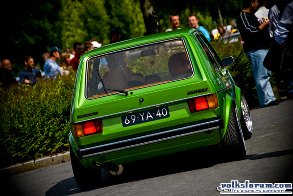

Ik ben een beetje aan het rond kijken voor een andere einddemper voor onder mijn MK1 1.1 uit 1980. Ik wil gewoon een ietswat sportiever geluidje, zeker niet hard.
En wil met een schuin omhoog staande pijp die eruit komt, zo dus:
Dus een schuine pijp met een klein beetje sportief geluid. Geen brulpijp, verre van dat zelfs! Welke zijn er beschikbaar voor mijn lieve 1.1'tje
-edit- En het liefst natuurlijk plug and play op mn originele pijp.
