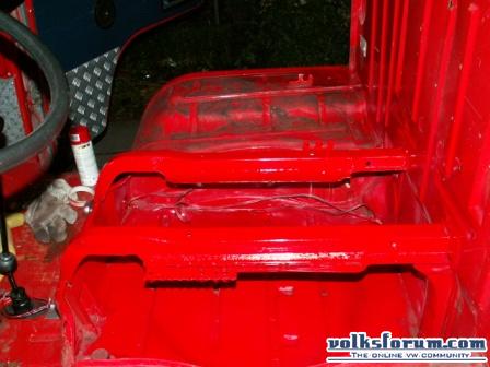

Een tijdje geleden hadden ze een geschikte stoel voor me. Aangezien ik graag wilde dat het er zo 'origineel' mogelijk uit zou zien ben ik bij Sjef langsgeweest in Arkel en heb daar een witte steun van een bestuurdersstoel uit een donorbus geslepen. Deze is vervolgens aan de bijrijderskant in mijn Bus gelast zodat de stoel erin past.
Dit weekend heb ik dit zelf verder afgewerkt.

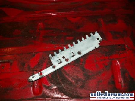

Uiteraard zat er aan de linkerkant van de steun een rail met tandjes voor het verstellen van de bestuurdersstoel die er ooit opgezeten heeft. Ik heb de puntlassen waar deze mee vast zat uitgeboord en deze verwijderd en de boel vlakgeslepen.

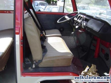

Dit is nu het resultaat na montage van de stoelen:
De volgende stap wordt het zoeken naar twee stoelen die echt bij elkaar passen en bij de rest van mijn interieur. Mijn banken zijn namenlijk bruin. Maar voorlopig is dit al een stuk beter dan het versleten bankje wat er eerst inzat:

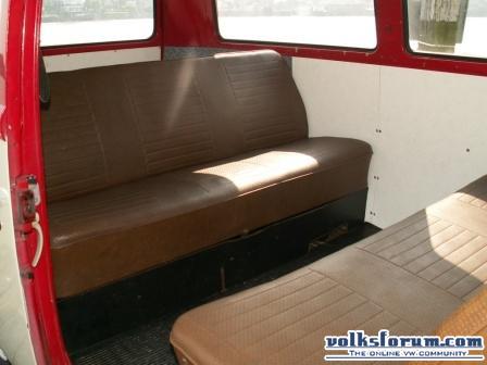

Daar zou ik niet erg veel mee opschieten, want direct achter het tussenschot staat een bank achterstevoren:

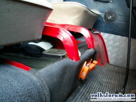

Bovendien zou op de manier hoe bij mij e.e.a. omgebouwd is de doorloop wel erg smal worden omdat de steunen naast de stoelen uitsteken en aan het tussenschot gelast zitten. Bij een bus met doorloop is het gedeelte onder de stoelen anders:
