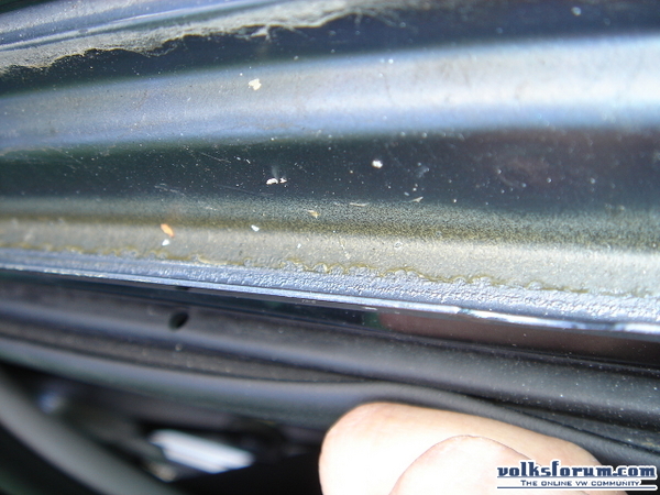

Ruim een maand geleden ben ik bij de vw dealer geweest en heb deze de roest laten zien onder de dakrubbers van mijn 7 jaar oude Bora sedan...[V] De dealer heeft hier foto's van gemaakt en gaf mij aan een goede kans te maken dat het kostenloss hersteld zou worden aangezien de auto nooit overgespoten is geweest en nooit schade heeft gehad.
En omdat de carroserie garantie 12 jaar is.....
Vandaag het telefoontje van dealer: wordt niet vergoed, lakgarantie is verstreken[!]....dus ik zei, heb 12jaar garantie, tja, zei de man van de garage "dat kunnen ze beter niet meer beloven" aangezien ze niets met garantie doen tenzij de gaten in het plaatwerk vallen[:0]

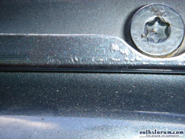

Ff over de plekjes:
Er zitten allerlei kleine blaasjes op t plaatwerk onder het dakrubber, en in de dakgoot!
Als je deze blaasjes open krapt zit er witte oxide onder en soms licht bruine roest[:0]
Ook is de dakgoot niet dekkend in de kleur en zie de beige grondverf.
Tja, wat doe ik hiermee????[?]

foto's zeggen meer dan 100 woorden, is duidelijkt te zien dat de lak intact en is dat daaronder de roest blaasjes zitten
Baal er enorm van omdat de auto er als nieuw uitziet en rijd, heeft net 1ton gelopen.....
de dealer heeft een stukje open gekrapt en zei dat t plaatwerk onder de lak oxideerd
en 1 hoe de auto erbij staat.....
bedankt voor de reacties, auto is absoluut nooit overgspoten en heeft nooit schade gehad.

Als men het mij zou vragen dan zou ik in eerst instantie zeggen dat het geen roest is maar een ophoping van overtollige spuitplamuur ( grondverf af fabriek ) wat misschien ook de reden is van de witte poedervorming.
Als men roestblaren openkrapt komt er normaal gesproken vocht uit, is dat bij jou ook ?
Als ik het zeker wou weten dan ging ik naar meerdere dealers of naar erkende schade herstelbedrijven / restoratie bedr en naar hun mening vragen.
Tevens zie / zag je dit wel vaker bij meerdere Vw's ( auto's ), kwam wel eens voor in de hoeken van een auto bijv: dorpels, kofferbakranden, motorruimtes enz.
