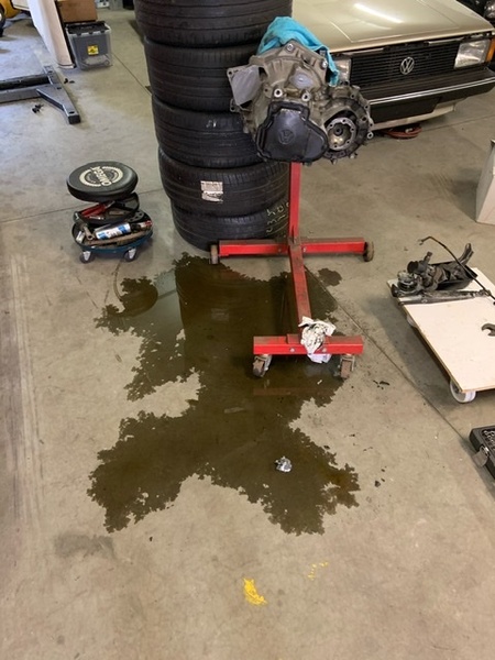

De motor zat op een 16vg65 dus zal de woeste krachten van mijn KR wel kunnen handelen. Echter toen in hem in de bok hing om netjes te maken werd de bak incontinent:
Lekt er via de astappen uit.

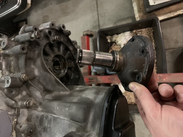

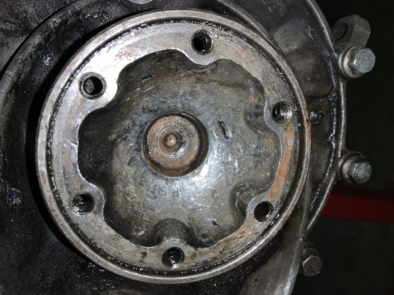

Als je handig bent is dit zelf te doen.
De flenzen zitten met een borgveer vast in de bak, om ze eruit te krijgen kun je een langere bout door 1 van de boutgaten van de aandrijfas draaien en zich af laten zetten tegen het versnellingsbakhuis zodat je de flens er als het ware uitperst. Beste is om dit met 2 boutjes recht tegenover elkaar te doen, dan komt de flens er recht uit.
Zorg dat je nieuwe borgveren hebt, vervang de oude. Oude keerring eruit, nieuwe er in. Rand tussen lip en stofring insmeren met vet en dan de flens er weer doorheen en doordrukken totdat hij weer in de borgveer klikt. Desnoods tikken met een hamer.

Precies als boven beschreven, is heel goed zelf te doen!
Meeste 02a hebben idd een imbusbout onder lichte veerspanning, maar kan zijn ivm de sper die erin zit dat daardoor dit model flens erin zit.

Toptip!! Gelukt.

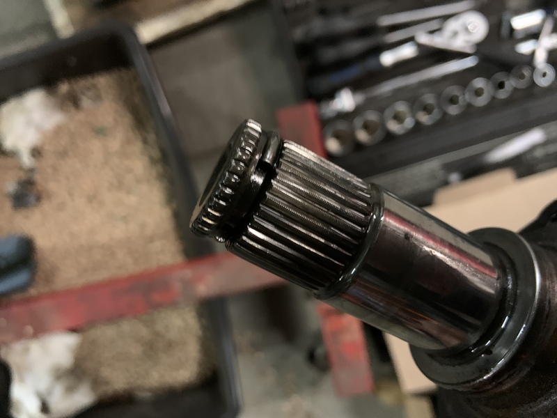

Is er een truc om de borgveer er af te halen?
Hoe meet ik de maat van de borgveren? (Wel handig bij het bestellen)
Old 02-01-2021, 04:31
Carel Ha Carel Ha is offline
Posts: 345
Je kan het proberen met een punt tangetje en dan voorzichtig erop tikken. Maar let wel dat je het borg klipje opvangt want het kan hard weg schieten.

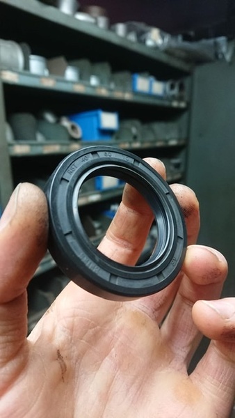

Inderdaad met een tang of als je die niet hebt met 2 schroevendraaiers over de grootste diameter van de as drukken. Ik vermoed dat je de 012 409 413 A moet hebben (nog wel even dubbel checken).
Old 04-01-2021, 13:43
Tjeerd's Avatar
Tjeerd Tjeerd is offline
Posts: 2,168
Hoppa, maatje heeft deze op de zaak liggen:
Ik ga het clipje ook bestellen, kijken of het past.

Flensen er weer ingeperst; professioneel gereedschap

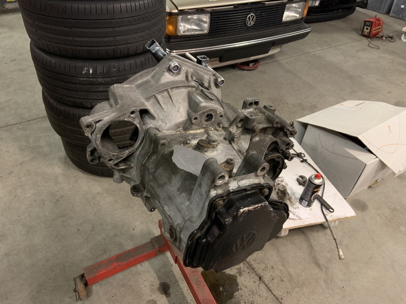

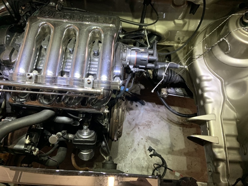

Toen maar met de bakwissel begonnen; nooit gedaan dus denk dat ik het kan..
Lijken best op elkaar; rechts de oude met afgebroken bevestgingspunt en een hele korte 5 (kennelijk bak van een 20vt audi a3) ooit als g60 gekocht maar dat was het niet..
Links nieuwe bak; beetje een gokje: komt van een 16vg65, is in ieder geval een quaife diff en een langere 5 in gekomen.

Ja, superleuk! Nu ik de boel open heb liggen gelijk maar een nieuwe koppeling gekocht
