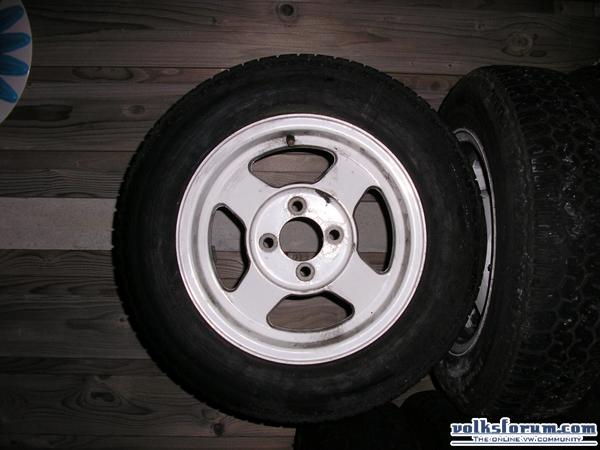

Ik heb een set wielen gekocht welke van een opel A Manta afkomen.
De gaten in de velgen zijn vlak, dit in tegenstelling tot VW velgen waarbij de gaten van de velg taps toelopen.
Bij de velgen heb ik wielmoeren gekregen, maar hoe krijg ik de velgen nu passend op mijn VW Polo?
Zijn hiervoor speciale wielmoeren te koop, of heeft iemand ze nog ergens rondslingeren?
Ik hoor graag jullie advies....

Ik denk dat de makkelijkste weg tapeinden is .
Die draai je in je schijf of trommel en daar draai je weer die moeren op

Bedoel je speciaal gehard of zo?
Hoe komt de tapeind dan vast te zitten? Loctite voor schroefdraad oid.

neem aan loctite. lopen de gaten niet taps toe?

Wat mij ook al verbaast is dat de gaten niet taps toelopen, nou tel ik net in de schuur de moeren.
Heb ik er 1 te kort
Ik ben benieuwd hoe ik dit kan oplossen.

Als ze met tapeinden en moeren vast kunnen, moeten ze ook met bouten vast kunnen lijkt mij. De tapeinden bij Porsche en dergelijke zitten geperst vanaf de achterkant.
Ze zien er zo uit:
